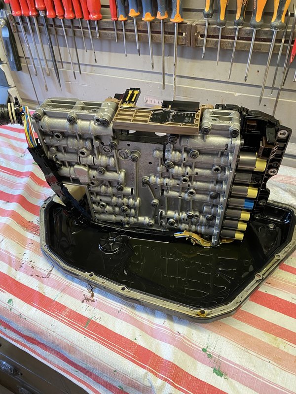

En faisant la vidange je n'ai pas pensé à prendre en photo les couleurs des electrovannes, et en regardant plusieurs tutoriel de remplacement sur des 6HP19 sur des BMW (car pas vu sur du audi), on se rend compte que les vannes n'ont pas spécialement la même couleur sur ces boîte (orange/jaune et nombre de bleu)... comme je n'ai pas envie de commander le mauvais kit, je me demande si sur toutes les a6 c6 se sont les même electrovanne (qu'on peut voir sur les photos dans ce tutoriel).

Pour reprendre mon précèdent message, est ce que sur toutes nos A6C6, ce sont bien 5 electrovannes jaune, 1 bleu et une noire comme on voit sur la dernière photo ?

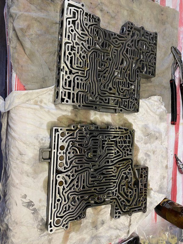

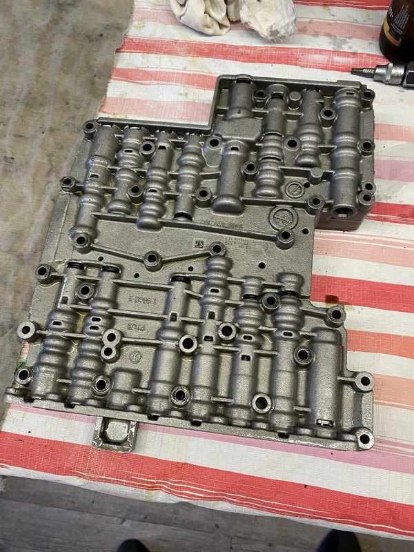

J'ai procédé au changement des electrovannes, qui était pour finir 5 jaunes, une bleue et une noire. Après remontage et essai routier, le résultat n'a pas changé, ça ne passe toujours pas les vitesses...
J'ai fait plusieurs recherches au sujet du bloc hydraulique suite à ça, et je suis tombé sur une bonne video YouTube d'une entreprise polonaise qui montre le demontage du bloc et avec diagnostic d'étanchéité des tiges actionneuses.
La vidéo : https://www.youtube.com/watch?v=Xe3GKEqZclU
D'après leurs dire, si la valeur de pression mesurée n'est pas supperieur à 20 inHg, le corps de vanne est fuyard ce qui aurait pour effet de ne pas réussir à faire passer les vitesses correctement. La réparation serait donc de percer un trou plus gros et d'y mettre un piston plus large pour récupérer la bonne pression.
C'est une solution a mon problème qui semble possible, car depuis que l'huile a été changé (plus fluide qu'une vieille huile à presque 300000) , je trouve que la vitesse passe même encore moins bien (la boîte se met en défaut plus rapidement).

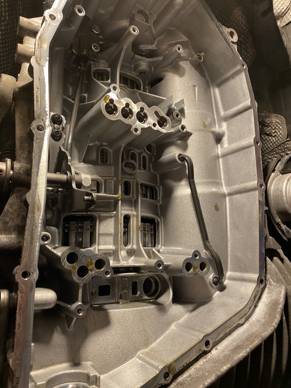

Mais voilà un autre problème ! En faisant un AR en ville car le temps était pourri, en faisant bien attention de ne rester qu'en 3 ème en plus grande vitesse, lors d'un passage de la 2 à la 3, j'ai entendu un "cloc" pas très fort, qui n'a même pas vraiment fait bouger la voiture. Et plus aucune prise sur la vitesse ! Plus de marche avant, plus de marche arrière, il n'y a que la position P qui la laisse immobile quand elle est garée... juste le moteur qui tourne dans le vide...
Je ne sais pas si quelqu'un a déjà eu ce genre de soucis, si il y a déjà un feed back sur la panne possible (pas eu de voyants au tableau de bord, je n'ai pas vérifié au vcds si il y avait quelque chose de particulier) mais ça va compliquer les choses...
J'imagine que la première chose a faire c'est de démonter l'entièreté de la boîte pour voir ce qu'elle a, mais je ne sais pas quel serait la meilleure solution entre changer la boîte directement ou tout démonter et tout remplacer les consommables (joints, disque embrayage etc etc..)
Je suis à l'écoute de vos idées et avis ! J'imagine que cela pourrait aussi aider quelques personnes qui sont ou seraient dans mon cas.
Merci à tous !
Hugob
Le démontage de la Tiptronic doit être réalisé par un connaisseur, voire souvent un pro. La réfection de la BVA sera toujours plus intéressante que de la remplacer.
