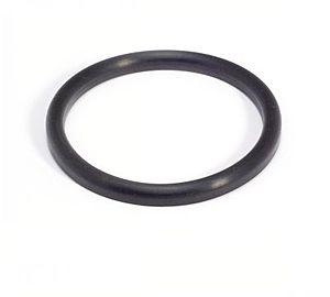

le joint est dur a voir la dessus car il est torique et pris sur l'intérieur du bouchon autour du plot noir
Modifié par funzy74
Merci pour cette réponse rapide. actuellement j'ai un bouchon comme celui affiché au milieu sans le joint de droite.
Demain je commande le bouchon.
merci encore
Invité funzy74
De toute façon tu le sens quand il y a le joint.
car quand tu commence a vissé, il force un bout avant la fin du pas de vis
