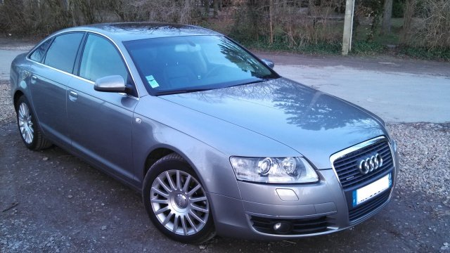

elle est grise un peu foncé, si il fait beau ce week je met des photos
