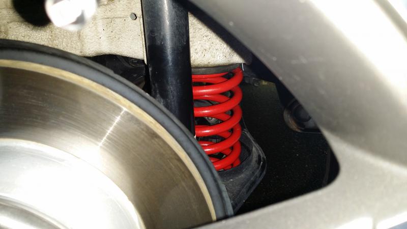

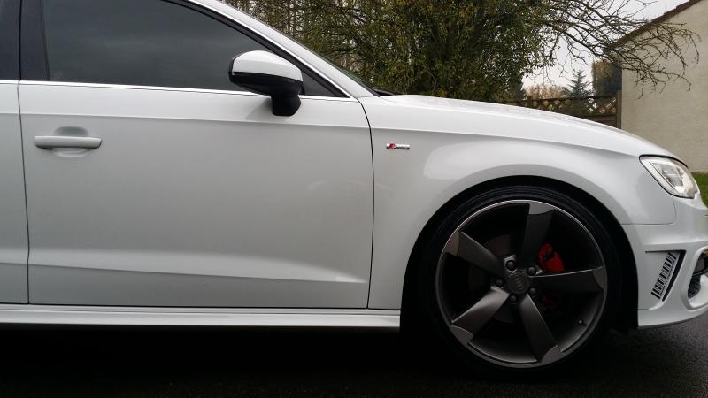

J'ai déjà fais 250 rien que pour le retour je pense que ça va plus bouger...
Ce qui est bizarre c'est que moi j'ai entre 35 et maxi 40 mm entre le pneus et l'aile avec le châssis sport et ressort s-line !!
Et quand je vois la distance entre ton aile et ton pneus avant la pose de tes ressorts eibach je vois bien que tu est plus haut que moi , c'est bizarre tout sa car en plus moi je suis en 18 et pas 19.
Êtes vous sur d'avoir les ressorts s-line et châssis sport?
attention sur le avant / Après, le avant était en 18.
Mais oui je l'ai toujours trouvé plutôt haute... Par contre ça n'a pas bougé en 19 voir ça c'est même un peu tassé.
Autre précision ce n'était haut qu'à l'avant l'arrière était impec...
Mais bon c'est le passé tout ça maintenant je suis pile poile comme il faut :P

Bon voila d'autres tof vitefé:

Elle est superbe celle la.
La prochaine modif, les retros au plistidip noir ;-)
Vraiment superbe rien a dire !!
On dirait que les eibach descende un rien plus bas que les kw .
Pour moi c'est tip top comme j'aime.
Parcontre pas moyen de les trouver sur eBay ou quoi ...
en eibach moi je n'ai trouvé que du -30/-30???
J'ai considéré le poids du moteur à l'avant donc j'ai pas pris un ressorts trop rigide au poids par essieu plus faible car j'ai le petit 1.4LCOD
Modifié par Neohuman
J'ai pris ceux là:
Jeu de suspensions, ressorts (EIBACH - E20-15-021-01-22)
Ancienne réf : 20150210122
Sportline
Côté d'assemblage : Essieu avant
Abaissement de niveau environ [mm] : 45 mm
Côté d'assemblage : Essieu arrière
Abaissement de niveau environ [mm] : 35-40 mm
Type d'immatriculation : avec expertise du contrôle technique
Équipement véhicule : pour véhicules sans réglage de niveau
Charge par essieu avant jusqu'à [kg] : 985 kg
Charge par essieu arrière jusqu'à [kg] : 1065 kg
