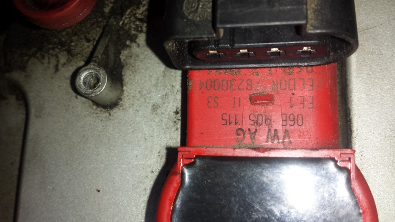

j'ai demonté ce matin la premiere bobine de la culasse de droite ( lorsqu'on se trouve face au moteur)....
elle est placé juste en dessous du bouchon de remplissage d'huile moteur ...et ayant entendu parler de présence d'huile possible justement dans cette gorge ou viens s'enfiler La Bobine et au font donc... la bougie*
Bref* ..j'ouvre le capot ...jette un oeil globale sur les bobine sans demontage ..et la ! premiere chose qui m'interpelle...culasse de gauche premiere bobine..c'est une beru* avec réf. inscrit sur le dessus , les autre aucune réf visible logique les réf. sont inscrite sur la partie de connexion de celle-ci donc il faut les déconnecter pour y voir quelque chose ...ce sont des VW
déja j'en conclus qu'il y a eu... Une seule bobine de changé dessus ! et non les 6 .. :secret:
donc...j'en déduis immédiatement que déja eu un probleme de bobine anterieur a mon acquisition .bonne et mauviase nouvelle car cela me conforte un peu dans l'idée que cela peu venir de par la !
voici la beru: et ci-aprés les autre (enfin une seule mais les autres sont toutes les meme que celle-ci)
on constate bien que celle d'a coté n'a pas de réf dessus (et la cosse et fatigué aussi faut avouersurment un bourin en concess" qui a changé les derniére bougie.. maisrien de grave.)
maintenant voici donc la ref de toute les autre ..
DONC..! pour en revenir a la premiere bobine coté droit sous bouchon remplissage..je la déconnect la sort..et constate immédiatement la présence d'huile sur le connecteur..sur le corps...et sur la bougie au fond et meme au fond de la gorge" ..(de l'emplacement bougie hein :meanie: )
je pense me rapprocher du probleme..
décide donc de nettoyer tout ca ..
_netoyage corps et interieur bobine..démontage de la bougie en question ..etc ..
remontage tel que c'était + essai ...résultat léger mieux et moins de soubressaut mais pas ca encoreca ..toujours de legere vibration volant aussi au ralentit et en montant dans les tours -_-
je décide donc d'intervertir la bobine n*1 avec la n*2 ..enfin celle qui suit sur la meme culasse *
Résultat :
- plus le meme comportement ...l:es soubressaut et legere vibration volant au ralenti ne sont plus présent sur cette plage de tours/Min. ! mais un peu plus au dans les tours et moins prononcé ...
- en remettant tout dans le bon ordre..rebelotte ca redevient tel que c'était ! avec léger mieux du au nettoyage de la bougie..
je crois etre sur la bonne piste ..
et comptait dans un premier temps changer bougie et bobine...les bougie ont 70 mil/km et les bobine douteuse a premiere vu ..
Voila ou j'en suis aujourd'hui et pense avoir peu etre localiser le probleme...
Je reste trés ouvert a vos avis si vous y connaissait un peu la dedans ..
:kimouss:
