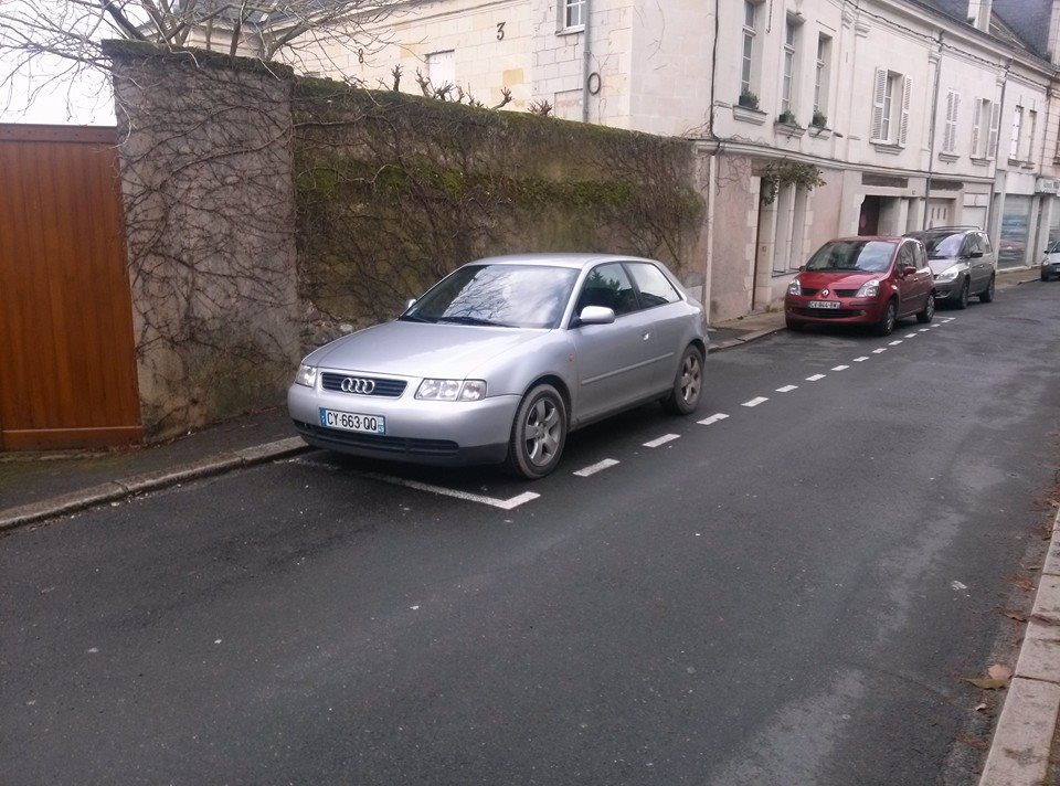

Voici une photo de la Béte au passage :
Euh je peux pas te dire. Mais se serrait con de ne pas avoir mit les câbles ...
Propre cette petite 8l

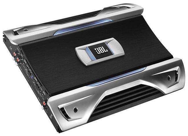

Du coup je pars sur une installation avec ampli deux choix s'offre a moi pour 50¤ d'occaz j'ai trouvé c'est deux amplis la manque plus qu'un petit conseil sur le quel prendre
jbl gto 504(4 canaux) (cables alim et RCA fourniepour 50€)
1 Amplificateur 4 Canaux - JBL - GTO504

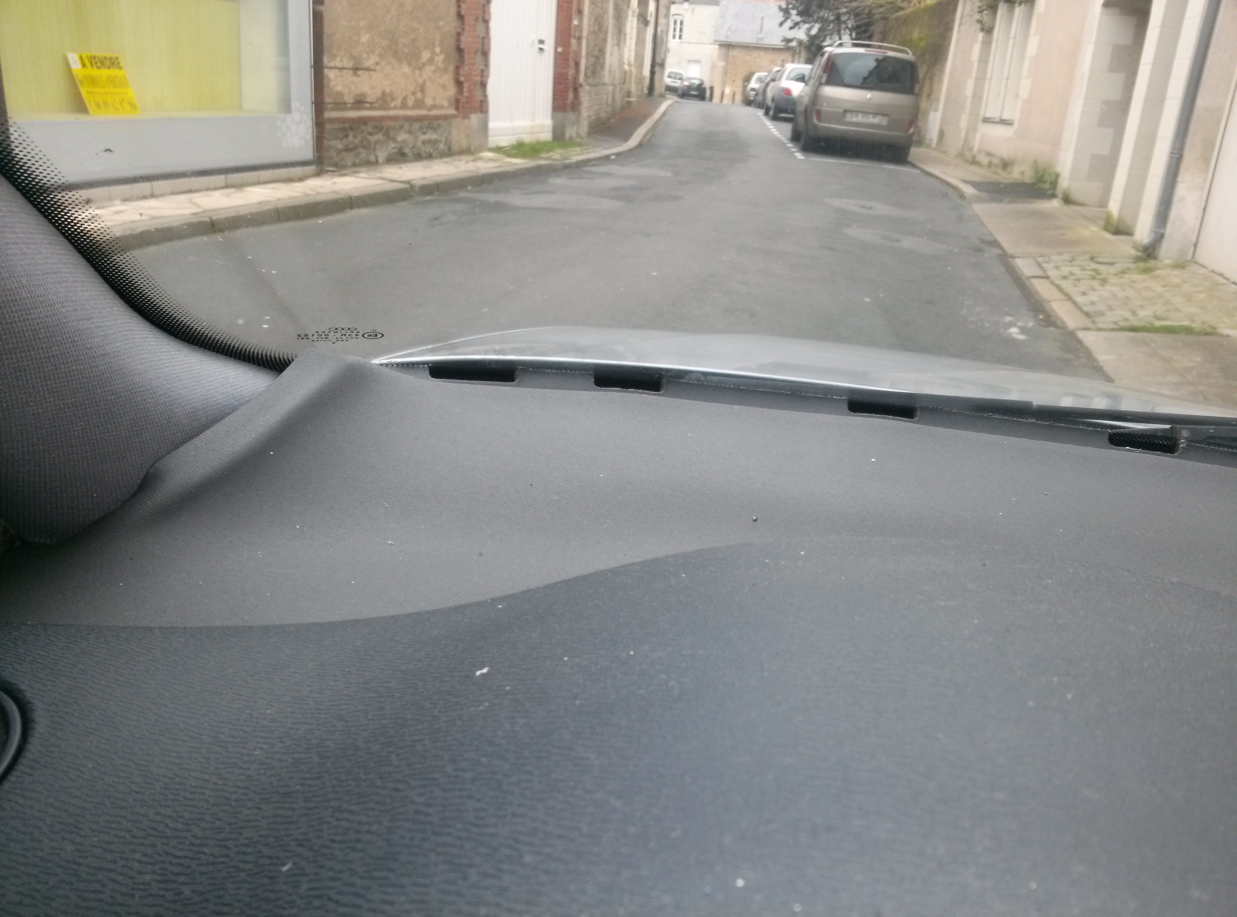

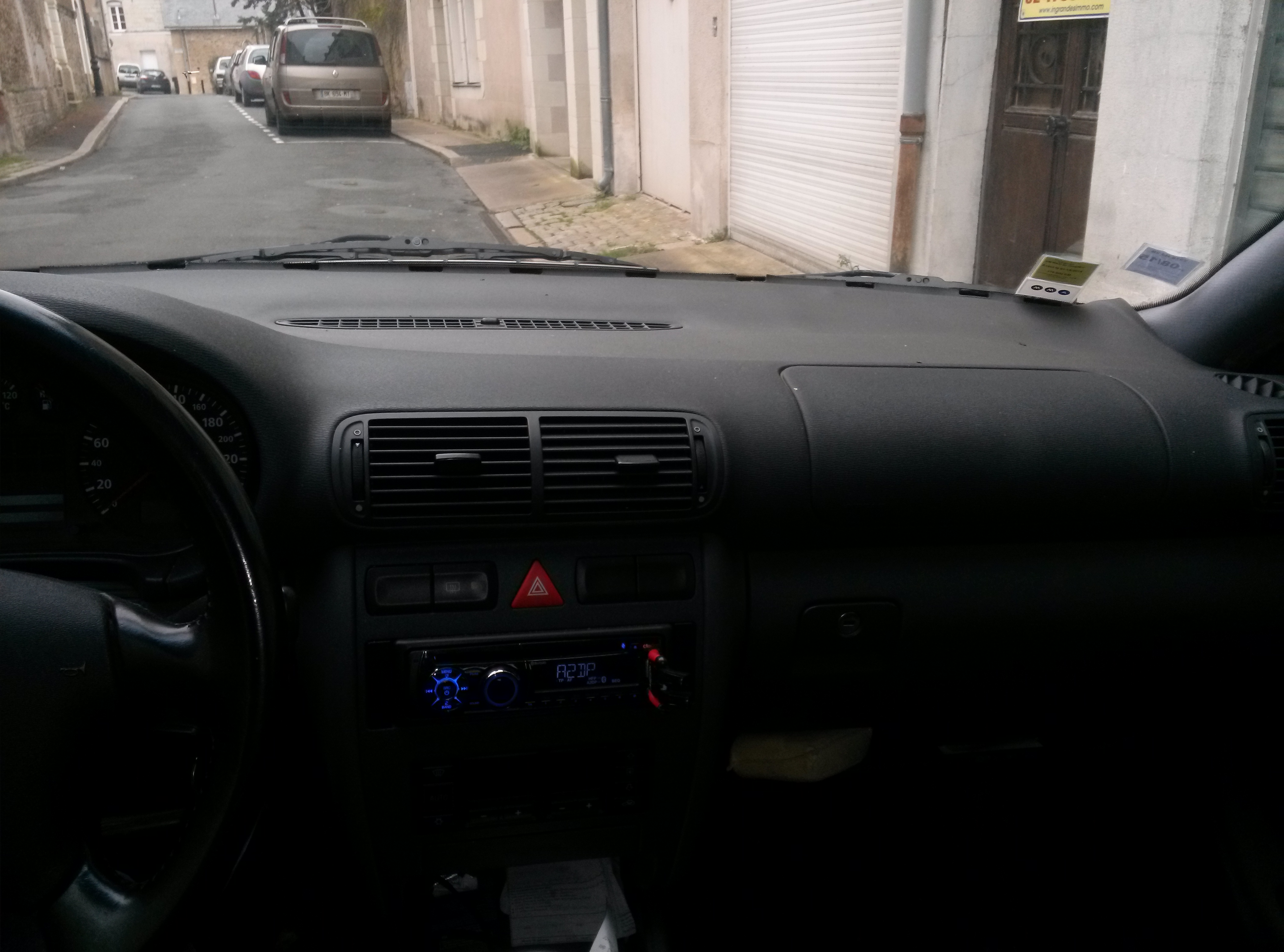

Deux petite photo de l'interieure :
La sa ne choque pas
Mais la sa ce voit bien ^^
Le mecano m'a dit qu'il n'a pas reussi a le remettre mais je me demande si cetait comme sa avant ou alors il la demonté et n'a pas reussi a le remettre.
D'apres moi c du a la chaleur mais je c pas si sa peut ce remettre ou s'il faut que je le change.
Quelqu'un a t'il deja eu le meme souci ?

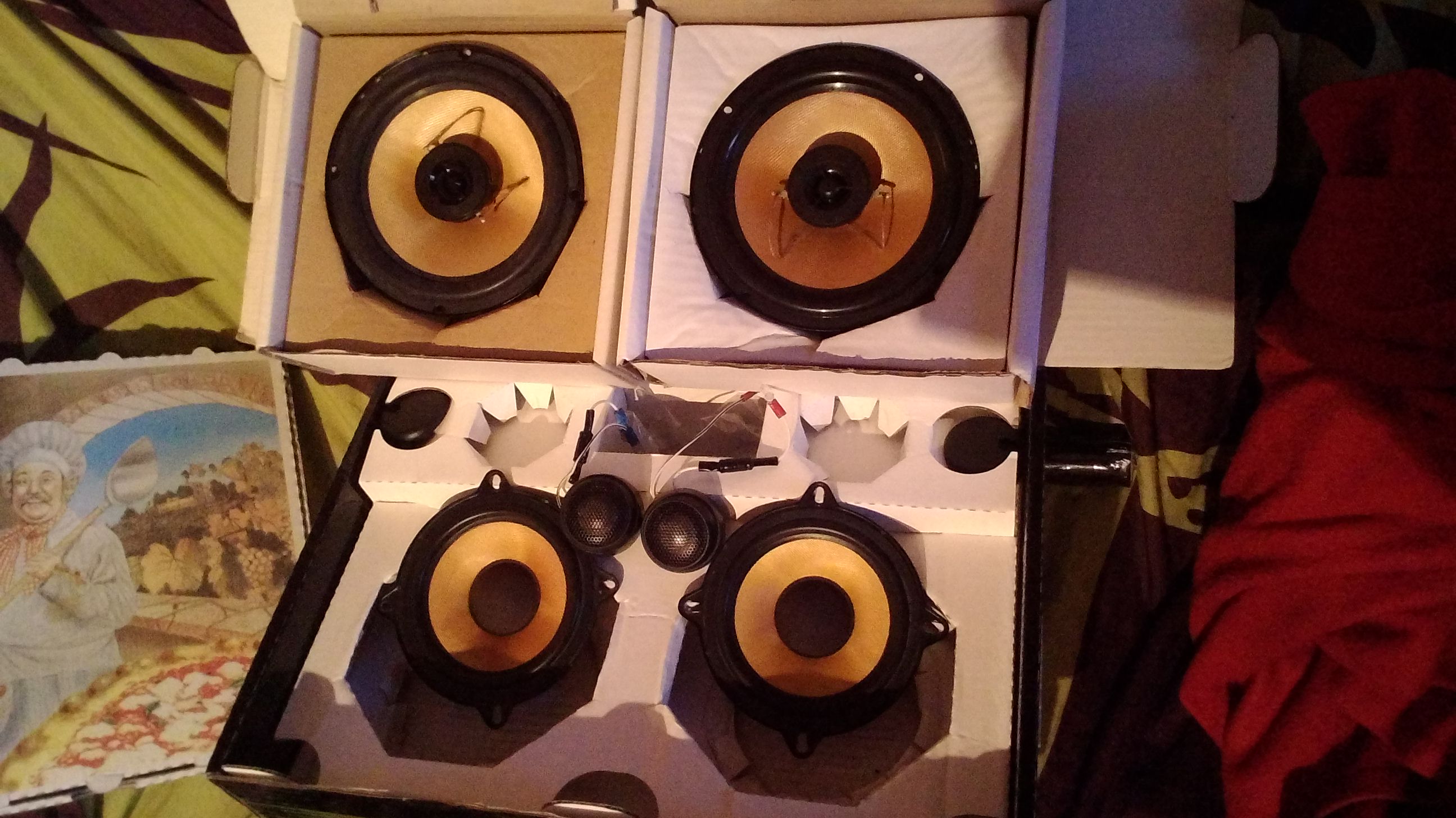

Au passage mes enceintes sont arrivées les voici
http://img11.hosting...40209175122.jpg
