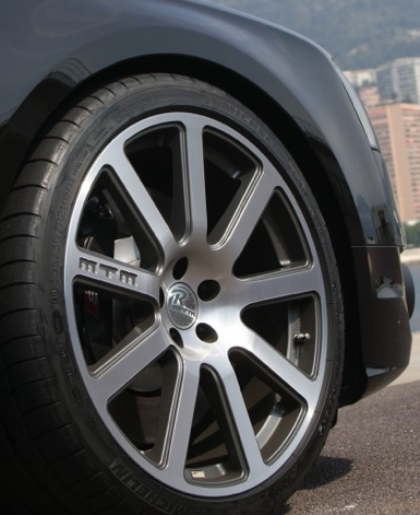

Demain grand jour ... Je cherche les roues gris platine et bâtons polis !!! Grande question faudra t'il des élargisseurs ou non ....
Franchement moi aussi ... C est un peu l inconnu tout ça ! Couleur, finalement peut être trop grand le 20, seront elles a fleur des ailes, ça je pense pas ... Est t elle assez rabaissée avec 10 mm de moins ? On verra bien....

Bon mauvaise surprise ... Peinture en gris Alu et non pas platine code audi 1RR car pas dans la palette couleur disponible + bâtons polis... Montage des pneus et montage sur la bétaillère ce soir si tout va bien😏

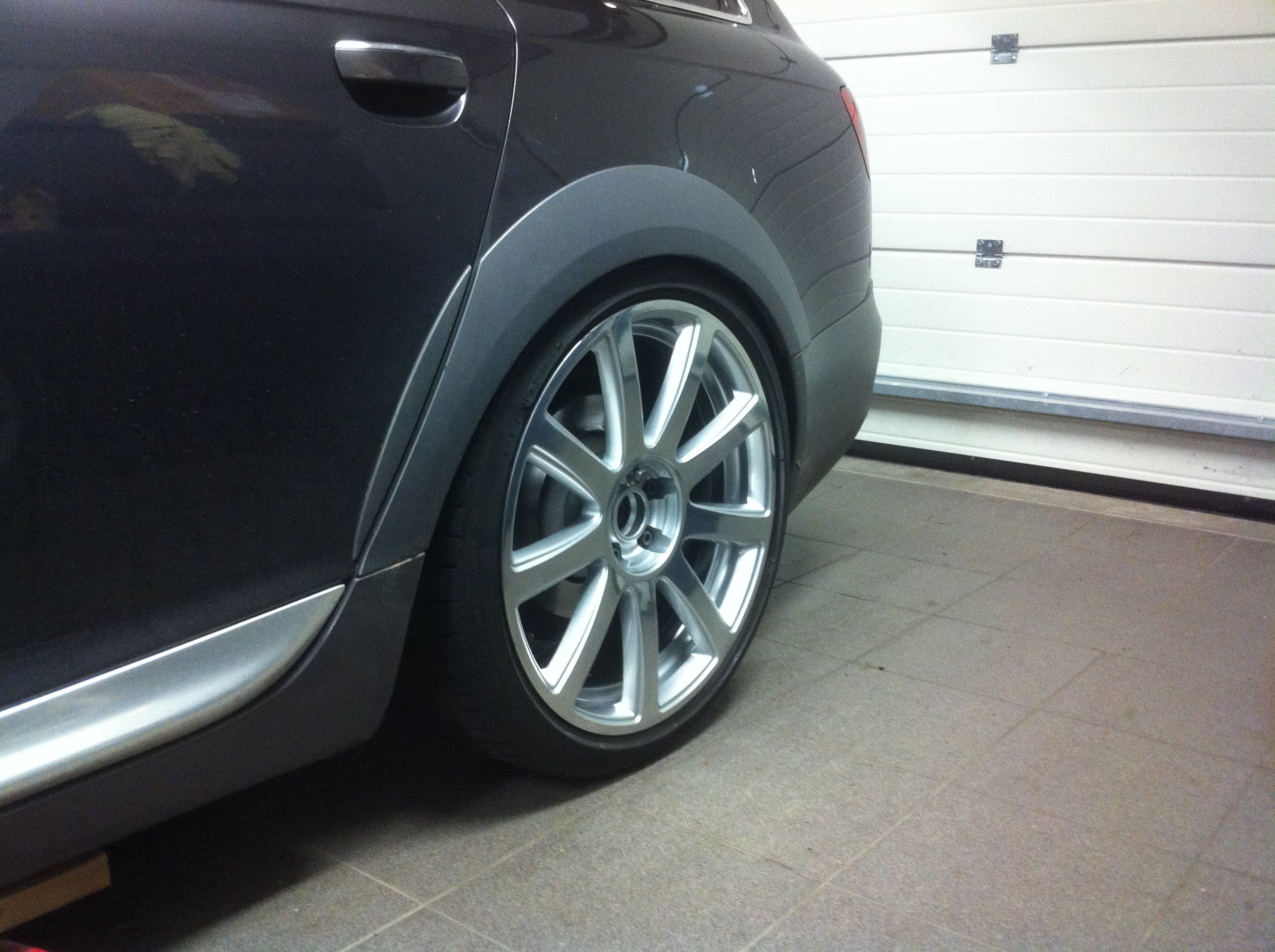

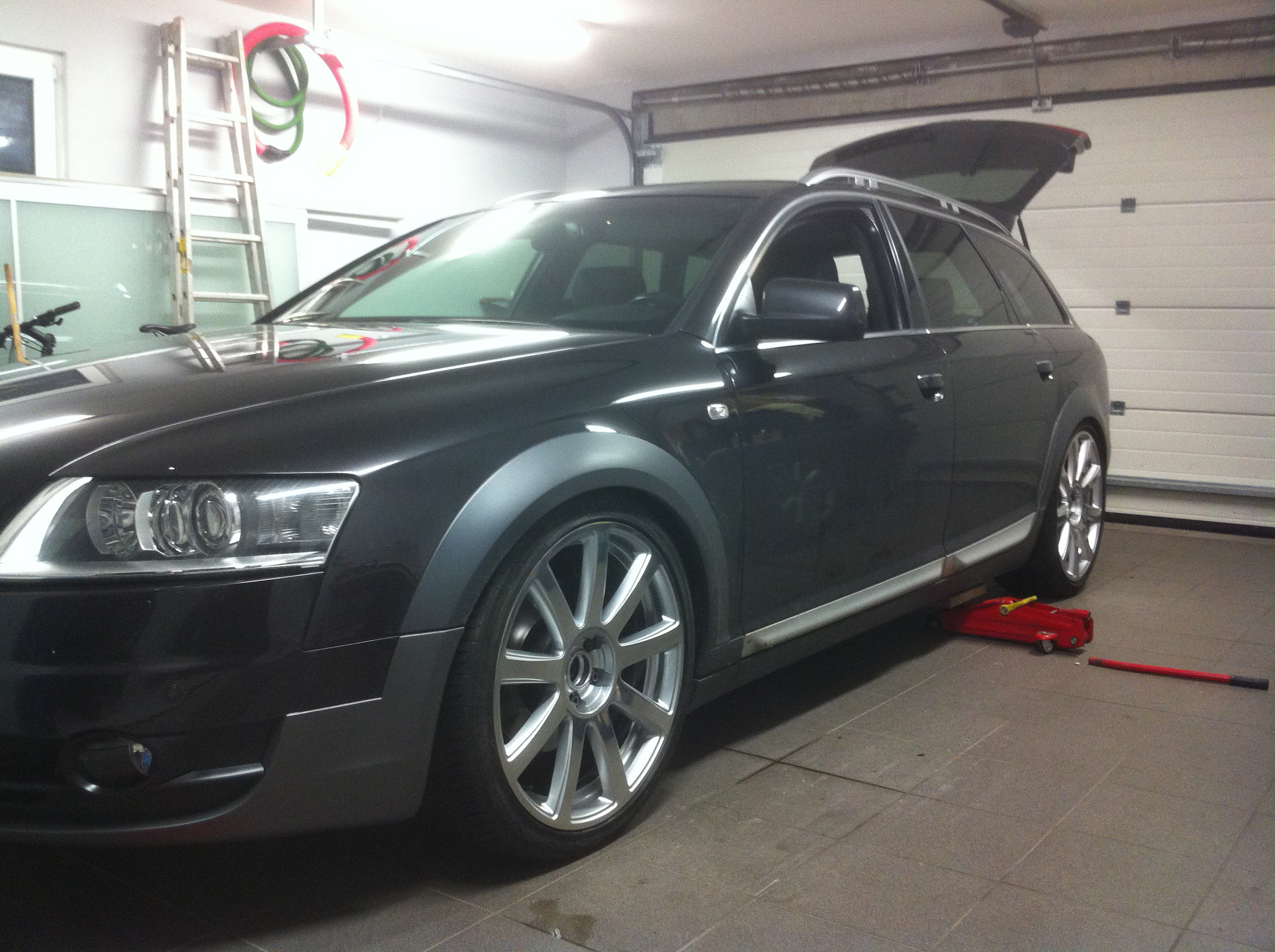

Magnifiques !
Fais nous d'autres photos dès que le soleil reviendra ^^
je pense qu'il va falloir rajouter des cales pour être à fleur d'aile ! mais ça va envoyer du paté !
C'est vrai que le rendu est vraiment au rendez vous!! :bien:

devant on peut tranquille 10 ou 12 mm en double centrage par contre derriere ..5 mm peut etre en cales simples mais il faut araser les ailes (tout du moins les elargissuerus d'ailes specifiques à l'allroad, il y a 10 mm de marge) ... mais source de vibrations je pense !
Modifié par krouny
Oui évite les spacers surtout pour le train avant, tu vas alourdir, déjà que ça l'est.
Prévois quand même une géométrie ci-nécessaire, en faisant un essais avant, généralement les vibrations interviennent vers 130 - 150 Km/h
Sans spacers ça ne devrait pas vibrer mais il en faut quand meme pour etre à fleur d aile
Modifié par krouny
Après analyse et mesure il faut araser les élargisseurs d ailes arrières et mettre des spacers double centrage de 10 mm par roue et la ce sera top !!! 😍

Salut Krouny, alors t'as testé tout est en place ?

Oui j'ai essayé mais les roues sont trop dedans à mon gout, devant surtout....donc je me suis pris des spacers mtm de 10 qui rameneront les roues à flanc d'aile, je suis juste inquiet pour derriere car à mon avis ça va frotter, mais j'araserai les elargisseurs d'ailes au besoin
