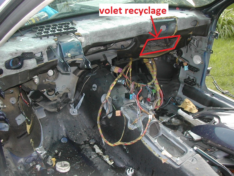

sinon, il est a cet emplacement le volet de recyclage
tu peux deja le voir en te glissant la tete a l'envers .. mais oui enlever la boite a gant te donnera plus d'aisance
de memoire, :reflexion: tu dois avoir 2 vis cruciformes sur chaque charnière.

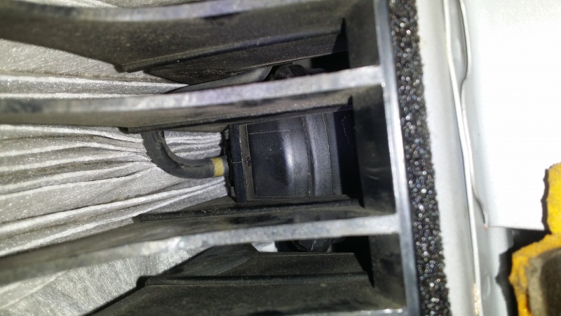

ce soir j'ai demonter la boite a gants, elle tiens par 5 vis, 2 sur le coté droit vis torx, 1 devant a gauche torx, et 2 dernieres a gauche en bas 2 vis de 4 tete hexagonale. Derriere il y a le volet, avec 2 vis de 5 tete hexagonale.
et on arriva a ca :
on vois le trou ou venait le ressort, le soucis est que le plastique s'ouvre et le ressort part, ce que j'ai fais c'est que j'ai mis 2 caillou sur le coté pour coincé le plastique et donc ca ne s'ouvre plus, j'ai tout remonter et au miracle, il n'y a plus buée meme sans clime !!!! youpi
