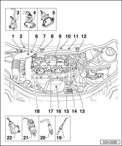

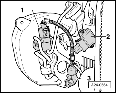

Comme le diag indique, tu as un pb sur la soupape n316. Commence par la changer.
Elle est là repère 3
On la voit là repère 1:
