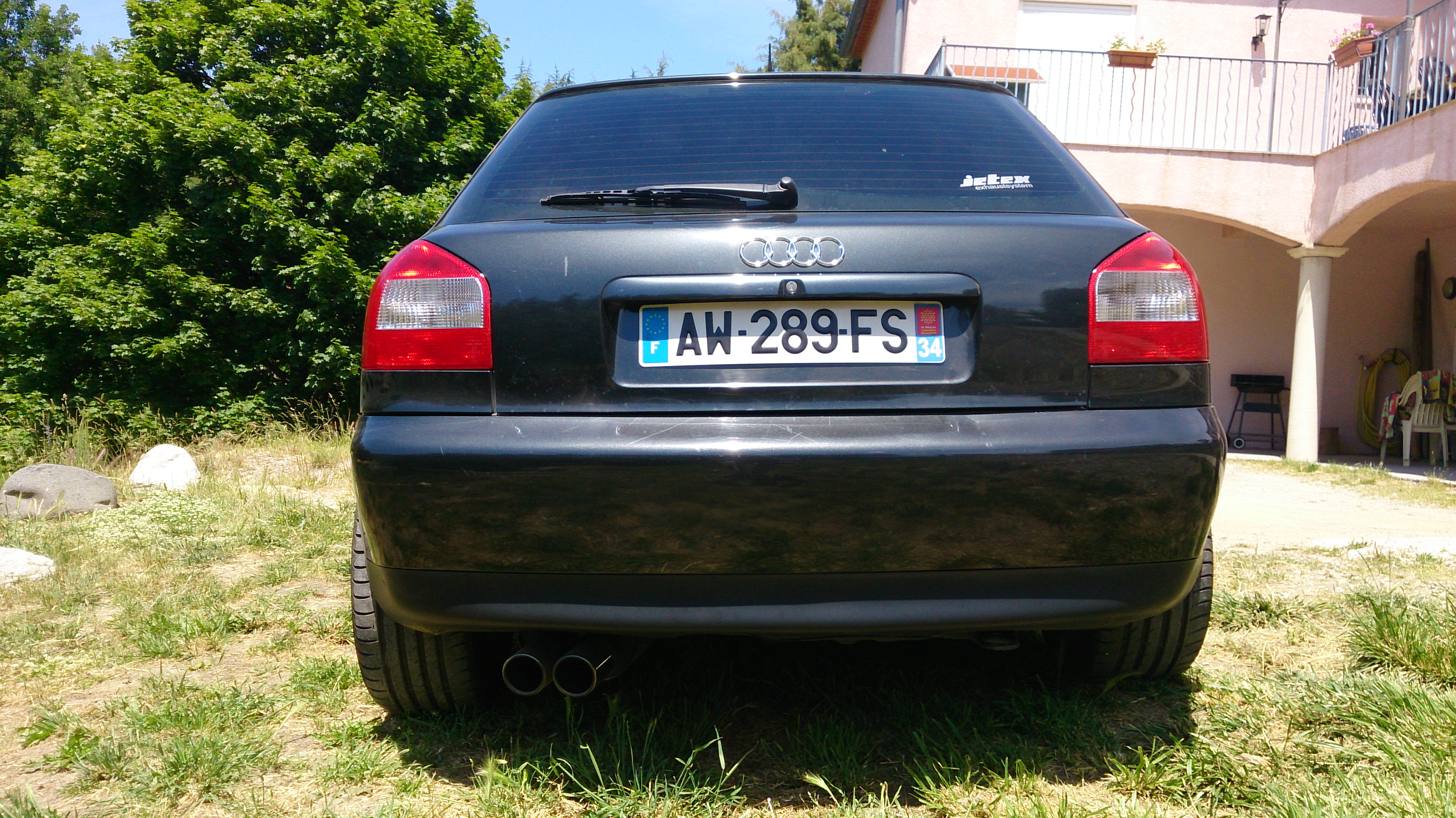

Voila j'ai vendu mon ancienne 1.8T pour acheter une .. 1.8T ! (il est ou le problème? ^^)
Année : 1998
3 Portes
Noir "pailleté"
ODB
Kit Xénon 10000k
Intérieur cuir noir
183 000 kms
Ligne complète Jetex
Down pipe inox
Dump valve forge (circuit fermer)
Turbo K04-001 Boost: 1.1B
Durites silicone
Vitres teinté (glastint)
Jantes 18" (S8?)
Autoradio bluetooth stereo Pioneer
HP 2voies Focal avant, et ?? arrière
Reprog sur mesure 210
Embrayage renforcé
Volant moteur aléger
JR Air Filter
J'en suis plutôt content, elle marche très fort (surtout sur mes routes de montagne ^^).
Et maintenant place aux photos !

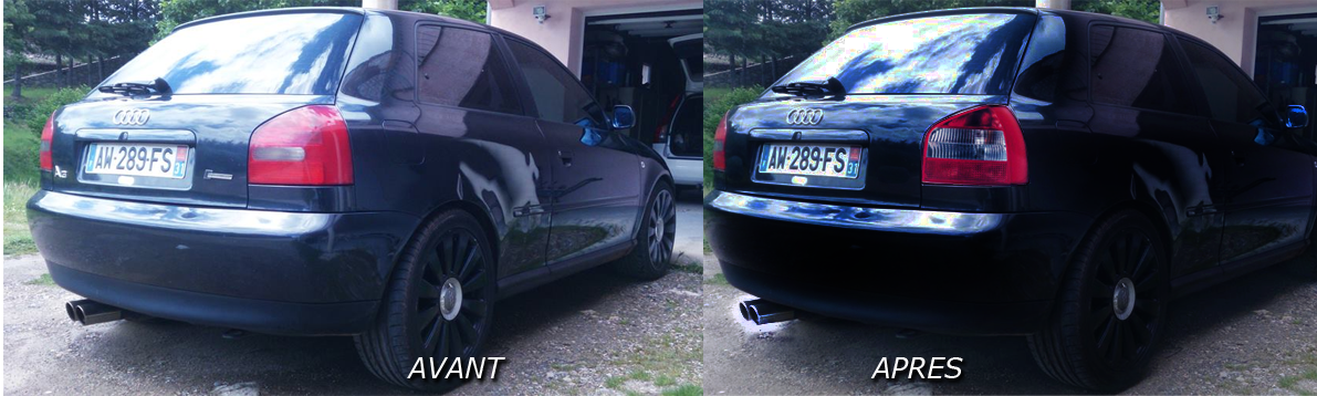

Polish et lustrage de l'avant (ailes et capot), le reste sera fait dans la journée ou demain !
Produits/Matériel utiliser :
Scotch,
Polisheuse/Lustreuse
Polish Abel Auto
Lustrage GS27
Lingettes microfibre
Savon pour voiture
Gants microfibre
Modifié par ultimata

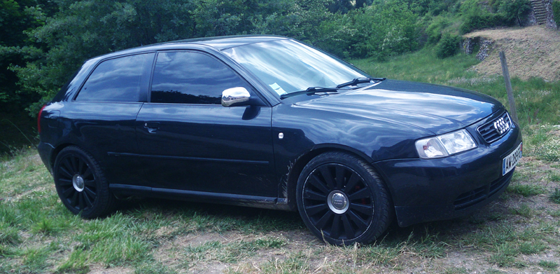

Demain j'ai rendez-vous avec un carrossier, je souhaite faire une intégral en noir métalisé (un noir très profond ^^). Je vais faire peindre aussi les coques de mes rétro en version "s3" et pose des feux arrière PH2.
Par contre les jantes, sa risque d'être dur dur (soit je fait une version full black, mais sa risque d'être très sombre en + avec les vitres teintés), soit je fait changer les couleurs, qu'en pensez vous?
Petite simulation en photo :
Après avoir fouiner sur YT, j'ai trouver une vidéo de la couleur que je souhaite :
par contre les jantes en "chrome" je trouve que sa fait trop "tuning". Si je passe les miennes en blanc sa peut le faire croyez vous ?
Autre chose, à 1min50 de la vidéo on vois la face avant, j'ai pas l'impression que les phares sont d'origine (et la face avant je la trouve magnifique comme sa), savez vous ce qu'il a monter pour obtenir ce résultat?
Sur la vidéo ce sont des feux d'origine de phase 2, il a simplement modifié le capot pour qu'il recouvre les phares, de la même manière que pour les premieres phases des 8P, lorsque l'on veut passer en single frame sans changer le capot.
Pour tes rétros, c'est dur de faire de la peinture type alu, vu que les coques de S3 sont en alu non peint. A part mettre du chrome ou changer directement les coques....
Pour les couleurs, il y a un truc qui prime : si ca te plait, c'est l'essentiel. Pas fan des jantes noires sur une auto noire, un peu de contraste ne fait pas de mal, que ce soit avec du gris ou du blanc.
Je partage ton avis pour les jantes !
