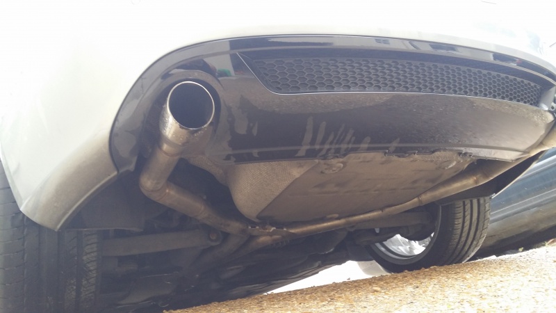

Silencieux supprimés...
Bon j'avoue que c'est bluffant pour un mazout...
Va falloir prévoir le budget nettoyage du par choc arrière, car la y'a vraiment plus rien qui filtre la merdouille...
t'as mis quoi à la place des silencieux , les tubes supersprint ?
Montage maison par un ami qui a un garage et un bon soudeur.
Il a coupé les silencieux a ras et à fabriqué sur mesure.
Travail propre pour le même résultat que les tubes supersprint mais 2fois moins cher.

Nico tu peux mettre des photos du montage que tu as fais a la place des silencieux. Ça peut m'intéresse pour le faire sur mon A4 3L
Merci
Si pas de soucis je vais en mettre.
D'après le soudeur c'est pas trop galère a faire versus des 335d.
Je vais essayer de les uploader ce soir

Upload depuis mon tel :(
En gros c'est comme ci j'avais les sorties supersprint
