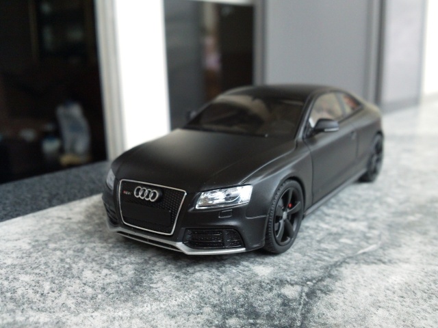

- et pour finir je pense faire un recovering noir mat sur le reste de la voiture!!et peut être les jantes aussi mais je sais pas encore!je me suis renseigner auprès d un garge dans ma région qui le fait pour 3500 euro environ!est ce que ça vous parait cher?et si quelqu'un l'a déjà fait je veux bien savoir si il en est satisfait et si le procéder est resistant dans le temps!!!!
donc voilà a quoi sa devrait ressembler à la fin!!!

tous pleins d'idées, bravo ! mais réellement réalisables !?
Tout d'abord le choix de ta finition : si tu veux vraiment changer la carrosserie ne t'orientes pas vers une finition s-line extérieur que tu vas payer pour la gicler . Maintenant s-line ou ambi luxe , à toi de voir selon tes attentes. En résumé S-line = orienté sport , ambi luxe =orienté confort.
Ensuite pour la motorisation : 3l TDI quattro :malelovies: tu peux difficilement trouvé mieux ... en sortant d'une 307 tu vas entrer dans un autre monde, c'est garanti!! Le merveilleux quattro qui te colle à la route, le couple moteur camionesque et les reprises qui te colles aux sièges... Cela te fera peut etre changer d'avis pour une éventuelle reprog. Mais si t'es vraiment déterminé vois plutot pour une reprog (+ saine je trouve) que ces boitiers ( peu fiable pour moi car ment au calculateur). Tu peux trouver de nombreux débats sur ce sujet ,chacun plaidant sur une technique ou l'autre; ce n'est que mon avis.
Enfin ta transformation carrosserie : ben très belle idée ( 1 RS5... ah si je pouvais...) . mais tu t'engages là sur un taf énorme et relativement couteux . J'ai vite fait regarder tes liens, tu dois penser à commander une multitude de pièces en + du parechoc : grille aération D et G, calandre, resistance pour shunter les AB, lame, éventuel logo , support plaque ... en + de cela le montage et avant une mise en peinture ( même si tu fais un covering , le jour ou tu l'enlève...). La facture risque de vite monter si tu ne connais pas quelqu'un pour t'y aider
Ton tarif pour le covering semble être cohérent. Je m'y étais un peu intéressé et on me proposait au alentour de 4000 roros pour une complète . Le noir mat est trop top sur nos A5 mais demande beaucoup de soins : pas de lavage haute pression, toujours à la main, eviter tout produit abrasif, pas de frottement qui risque de lustrer donc faire perdre le mat . cela dit le covering est très résistant et le jour ou tu t'en lasse tu l'enlève et tu retrouve l'origine sans aucun souci.
Je t'ai donné mon humble avis. J'espère ne pas t'avoir fait peur :nanana: juste quelques indications vers quoi tu peux te diriger. Maintenant rien n'est impossible, tu auras certainement d'autres avis...
La balle est dans ton camp... mais vraiment beau projet Enjoy...
