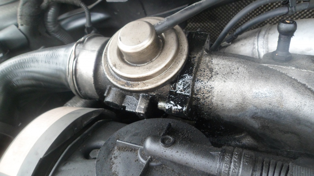

Des nouvelles et pas des bonnes... :nanana:
Fuite au niveau de la vanne EGR si je dis pas de connerie

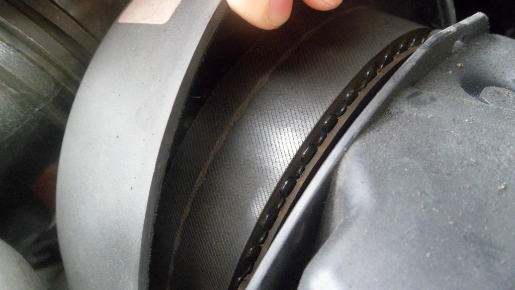

Et la courroie de distribution qui a une etrange entaille tout le long :icon_eek: :icon_confused:
pour la vanne egr c'est le joint torique a changer
et pour la courroi ca sent pas bon cette histoire... faudrai que tu verifie tes galets+ tendeur, si il ya pas de point dur
Joint EGR +1 avec Ju
et pour ta courroie !
:reflexion: :reflexion: :reflexion:
Je pense que tu dois avoir quelquechose qui à frottait dessus,
est-ce creusé ? ou est-ce une rainure a peine prononcée ?
Le joint au niveau de la vanne EGR ca m'inquiete pas trop
Par contre pour la courroie c'est la 1ere fois que je vois ca, et kisscool je trouve que c'est bien marqué par raport a la hauteur de la courroie..
As tu touché cette rainure ?
si oui:
est-elle creusée ?
ou est-ce une simple marque ?
si non:
redémonte ton cache et regarde.
J'ai toucher et c'est creuser ;)
Alors y a urgence !
Tu dois avoir une impureté qui s est mis dans un galet entre la courroie et le galet !
Bon après avoir vérifier a nouveau, c'est pas tant creuser que çà, mais ça m’inquiète quand même.. parce que j'ai jamais vu ca :reflexion:
Pas d'autres avis ?
Merci kiss ;)
Essaye de controler dans 1 mois voir si ca s est creusé un peu plus... Mais si tu casses ta courroie et les degats qui s en suivent je ne veux pas etre responsable...
