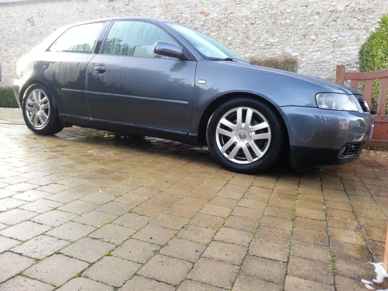

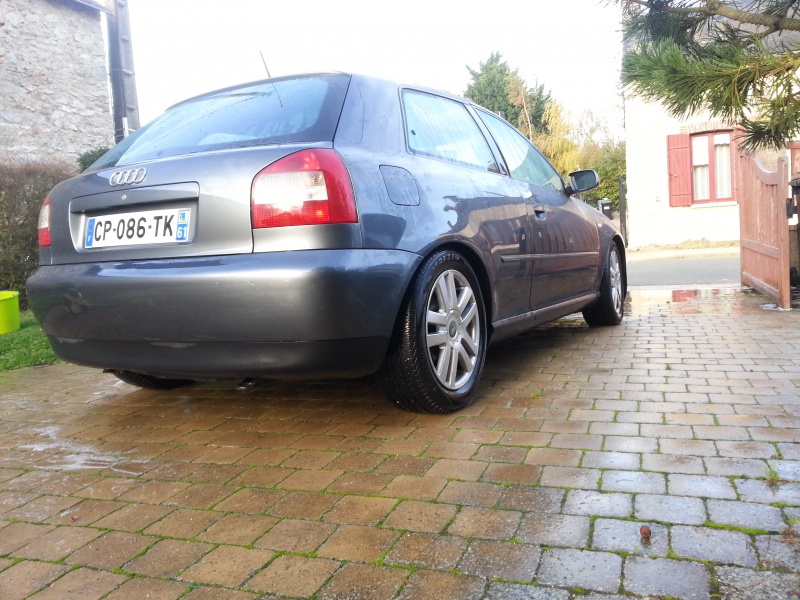

Sinon quelques news, l'A3 est posé, le train av est quasiment neuf
Triangle *2
Rotules direction *2
Barre stab grande arches (merci bruno) + silent bloc
Biellettes de barre stab
Devant on a virer le petit ressort et buté, et derrière la bague de réglage a sauté
Une chose est sur c'est beaucoup plus simple de poser une golf 2, et encore un gros merci a mes potes pour le coup de main, parce que tout seul j'aurais jamais réussi
Le résultat en photo, elles sont floues mais on s'en fou :P

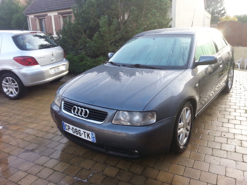

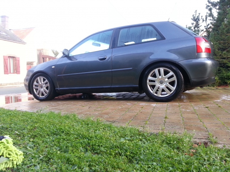

Aujourd'hui c'était lavage et des photos de la bête lol !

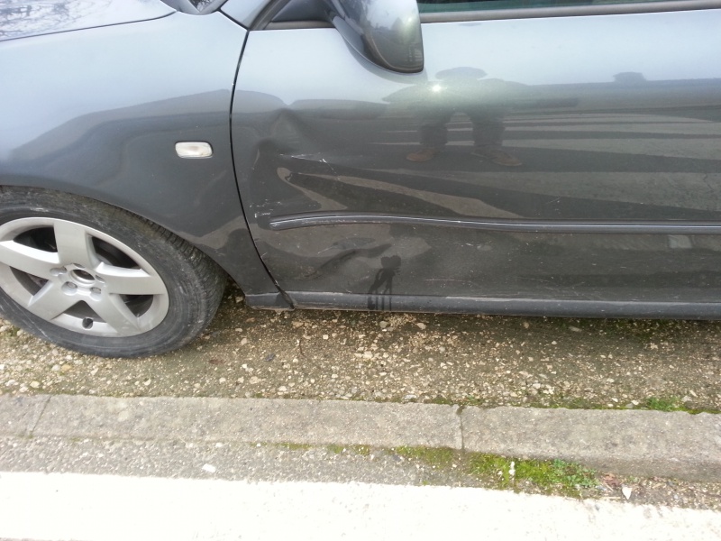

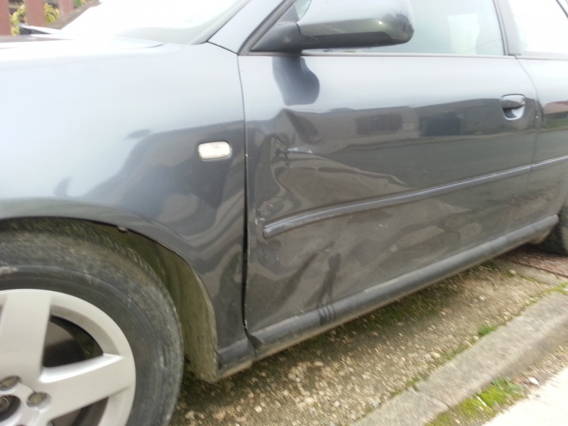

Pour bien finir l'année, accrochage avec une Laguna dans un rond point, je l'ai pas vu et bim...
L'aile AV est légèrement abîmé, le plus flagrant sur la photo c'est la portière
Le weekend d'avant j'ai crever, bref la poisse me colle a la peau, mais je reconnais que pour l'accrochage c'est complètement de ma faute
