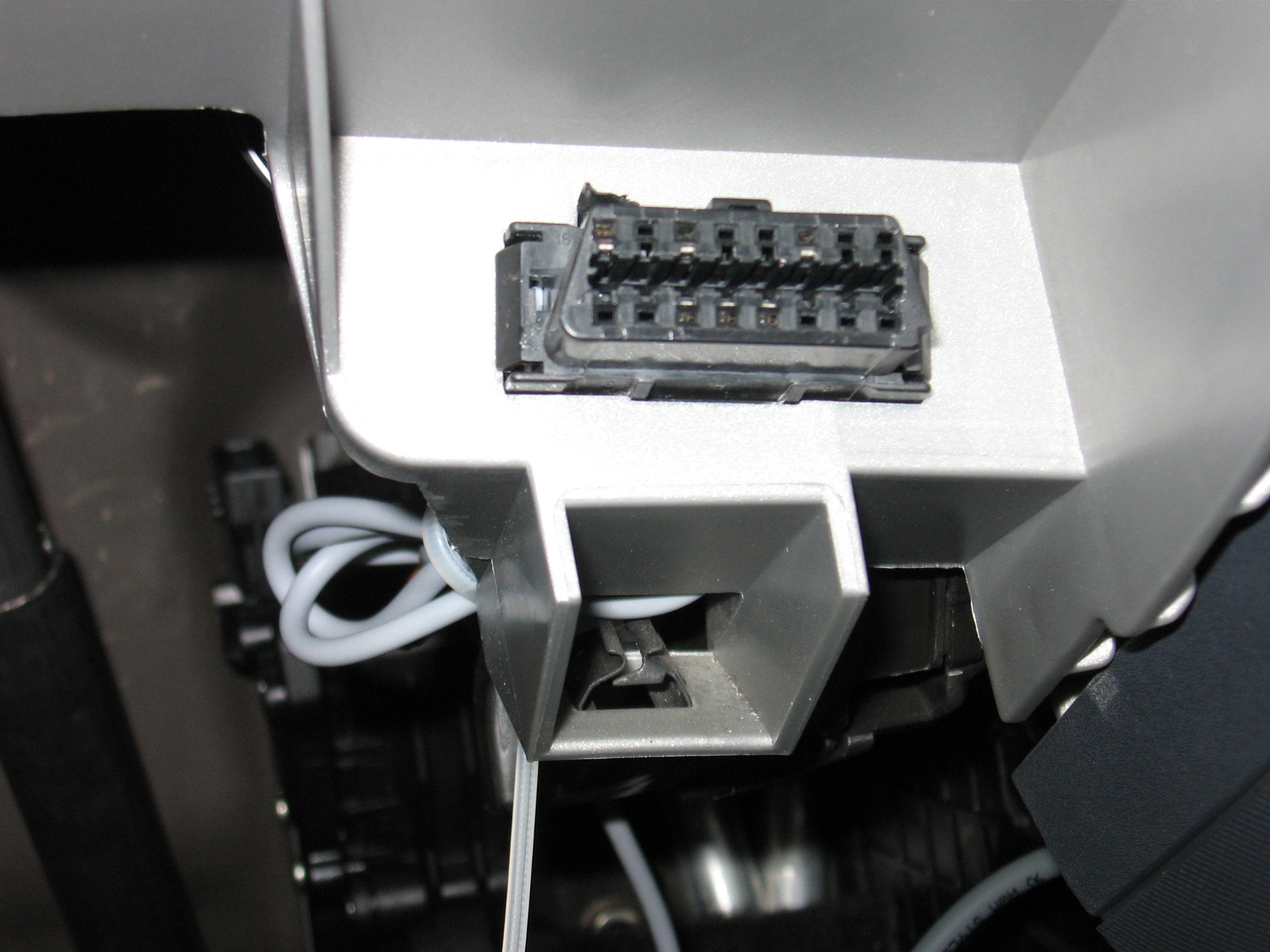

Pour moi, quand on parle OBD, c'est le connecteur qui est dispo sur quasi toutes les bagnoles depuis l'année 199X
Sur les audi 80, on a pas ce connecteur, mais le connecteur OBD contient les 4 connecteurs dont à besoin
une audi 80 pour communiquer, c'est pourquoi on utilise un raccord 2x2 que l'on branche à un câble OBD qui lui va à l'ordinateur !
Je ne savais pas que OBD voulait dire: "ON BOARD Diagnostique" qui se traduirait par "diagnostic embarqué"
Ce qui permet à une auto, d'indiquer ce qui ne va pas, pas bien, pas du tout !
Donc nous n'avons pas ce connecteur sur nos audi 80... Mon cab de 1998 ne l'a pas non plus
Invité LeoLeandro
et bien non phoenix
c'est bel et bien de l'OBD comme l'a dit Cyrilou ... mais de l'OBD 1 en raccord 2x2 et non pas de de l'OBD2 en raccord 16 pins prise ISO.
le 2X2 reste de l'OBD

J'ai dit "pour moi", lorsque l'on parle d'OBD je pense au connecteur que le trouve sur les autos réçentes,
Et d'ailleurs tout le monde utilise le terme OBD pour parler de ce connecteur à 16 pins ainsi que son câble
Je crois que même sur le site VAG-COM, c'est indiqué comme-ça !
De toute manière, c'est con, parce qu'OBD ça veut juste définir que la connexion quelle qu'elle soit,
est juste là pour permettre une communication avec le boitier !
Donc on devrait qualifié le connecteur à 16 pins avec son vrai nom, du genre "D-Sub 16", mais je ne connaît pas le nom de ce connecteur !
