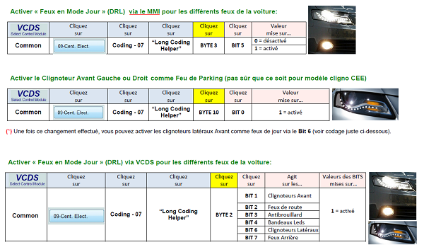

Samedi prochain je reçois un vagcom VCDS 11.11, et la premiere chose que je veux testé c'est l'activation du daylight sur mon Audi Q5 S-Line 2010. Car j'ai pas l'option sur mon MMI :(
Mais.......... Es ce que quelle qu'un peut me donné la méthode pour cette activation?
Cordialement.
Regarde ici : http://wiki.ross-tech.com/wiki/index.php/Audi_A4_%288E%29_Central_Electronics_%288EC/8ED%29
C'est pour A4 mais a voir si tu y a accès pour le Q5
A priori ça se passe dans le canal 8 (daytime running light active)

j'ai réussi a ajouté l'option "feux de jour" sur mon MMI, je l'ai mis en "ON" mais tous reste éteind quand je démmare la voiture...
Une idée stp?
Modifié par CherieCom
Je crois que j'ai trouvé....... Je testerai ce soir.

Y'avais un code Hexadecimal a changé sur Le byte3. j'ai touvé ça sur un autre Forum.
In byte 3 I changed the binary 10000101 to 00010101
