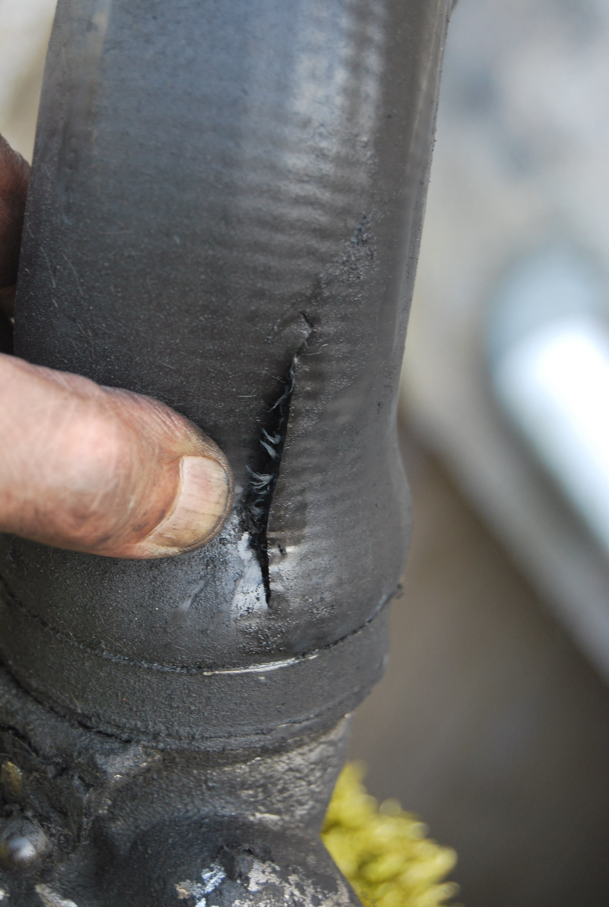

Bonjour, pour le nettoyant avant vidange je vais lui en mettre un coup ce coup ci car elle fume noire (un gros panache) quand je suis à moins de 2000tr et que j'accélère. Et pour l'additif quel est son rôle?

Pour ta fumée noir, ca doitpas venir de ta vidange, mais plustot soit d'une durit de surallim(percé ou deboité) soit ton EGR encrassé ou peux être débimètre (suis pas sur) mais rien a voir avec le moteur proprement dit.

Bonjour, euh nhc et gda je ne comprends pas c'est le nom des produits? Pour ce qui est de ma fumée noire, la vanne egr est supprimée depuis 70000km, le debimètre j'avais déjà vérifié il est propre, je souffle le filtre à air de temps en temps...Il me reste les durites de suralimentation! ou se trouvent elles exactement?

Alors les durits tu en a deux supperrieurs et deux inférieurs (tien c bizard :reflexion: :MdrDevil: )
Pour les supps c'est facile, tu démonte tes phares "deux vis au dessus et une sur le coté accéssible apres avoir ôté le cligno( c'est tres facile à faire)", tu veras alors des grosses durits noir qui parte sur les échangeurs (les truc derriére les grilles de pc). tu les démonte , car si la déchirure est petite ou derriére tu ne veras pas si elles sont en place. PAR CONTRE TU NETTOYES BIEN AVANT (PAS DE POUSSIERE, NI DE GRAISSE NI QUOI QUE CE SOIT) car si une merdouille passe dans le circuit d'air c'est pas bon du tout :nanana:.
Pour les inférrieures c'est un peux plus casse pied, il faut ôter le cache moteur dessous, le pc et normalement mettre la face avant en posission S.A.V mais certain y arrive sans le faire. TU fais pareil que pour les autres : nettoyage+démontage+ observation.
Tiens pour te faire une idée:
j'avais bien regarder et passé les doigts sans démontage et n'avais rien trouvé et en faisant mon egr j'ai démonté et enfin trouve. Je fumais comme une vieille loco diesel.
Pour le prix cela tourne dans les 40 euros piéces (il y en a 4 en tout mais ne change que celle qui et morte) ne pas aller en chercher une à la casse
VOILI espérant t'avoir éclairé, tien nous au jus
PS: la réf est inscrite dessus en bleu au niveau d'un des deux colliers "quand elle est encor lisible" sinon tu me dis la quelle est hs je te donnerais la réf V.A.G

Un grand classique des 1.9 TDI ce manchon et visiblement sur le 2.5 aussi
oui on dirait bien
C'est pour ca que je cherche un vendeur pour des silicone ou autre renforcé (car percé bonjour la fumée et la vitre ar sur les avant)
Le manchon vaut 30 € environ chez Audi (je sais pas donné le bout de plastique ! :P)
ha non j'ai tél hier c'est 58 le bout et les 4 ca reviend à 250 en gros car ils sont pas tous au mème tarif un kit silicone pour rs4 c'est 200 les 8 ou 9 je sais plus

Ok dans ce cas je comprends l'intéret d'acheter du renforcé silicone ! :P
