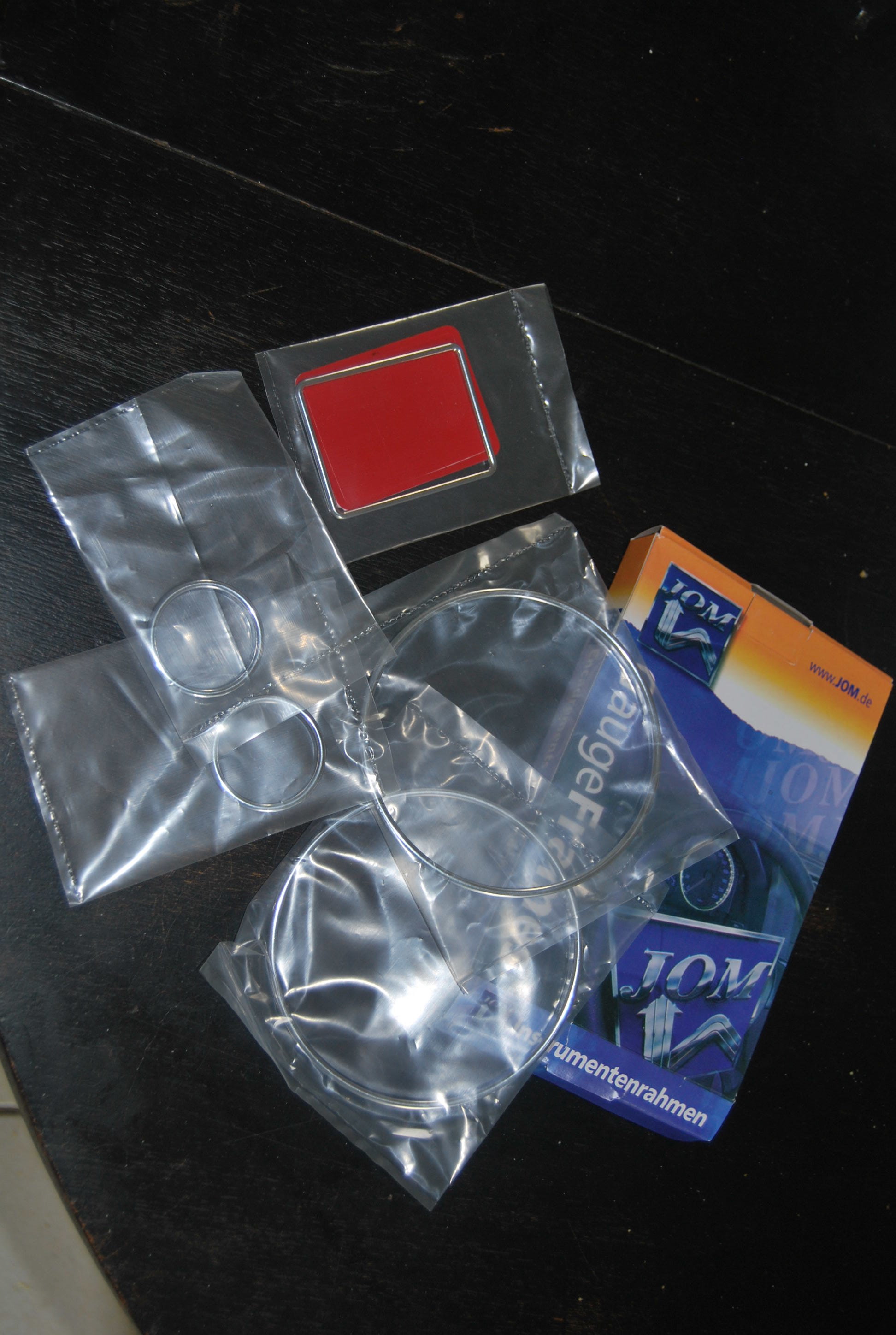

Alors, les cerclages commandé Dimanche dans l'aprem, reçu Mardi matin "c un bon vendeur en plus il ouvre un site".
Mais vu que j'ai une crève carabiné, je les ai pas encor montés. Peux être aujourd'hui après mangé.
En attendant voici une p'tite photo:
A SUIVRE ... :race:

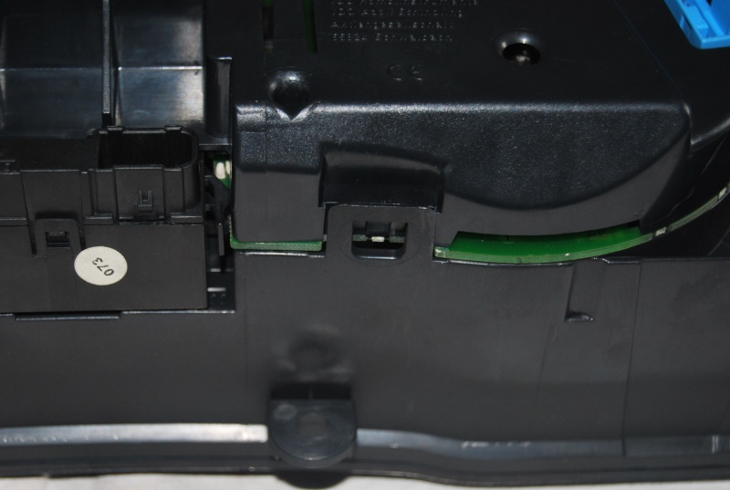

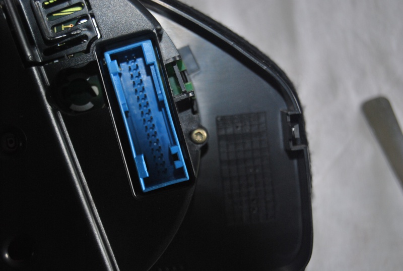

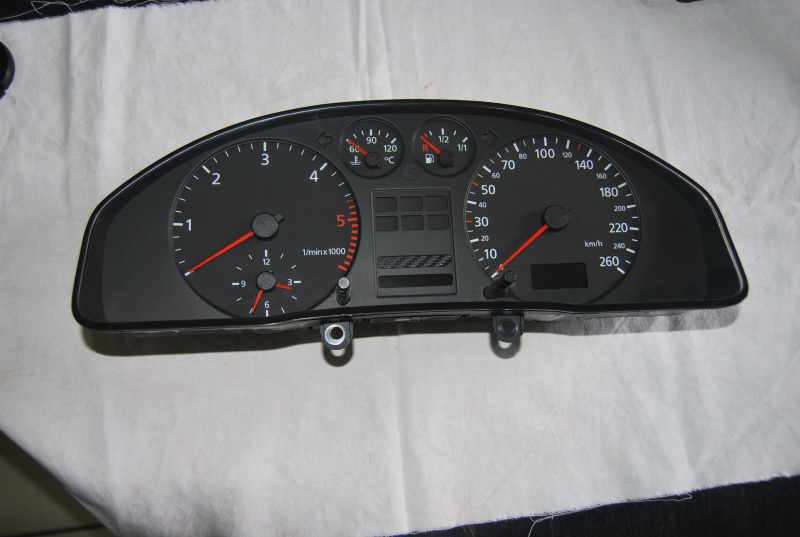

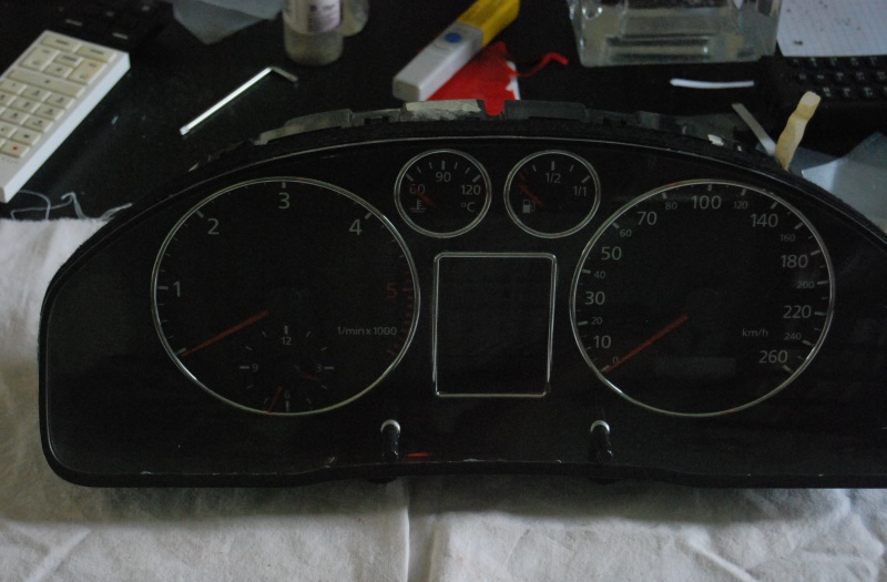

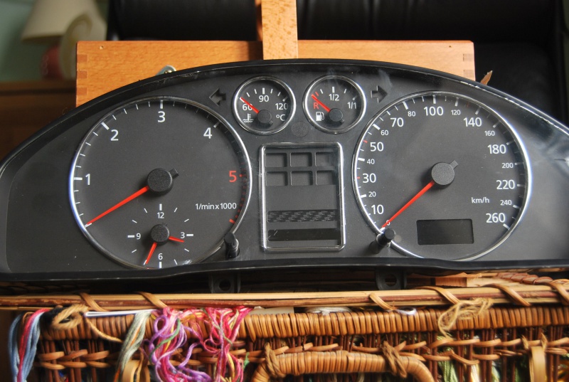

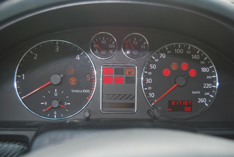

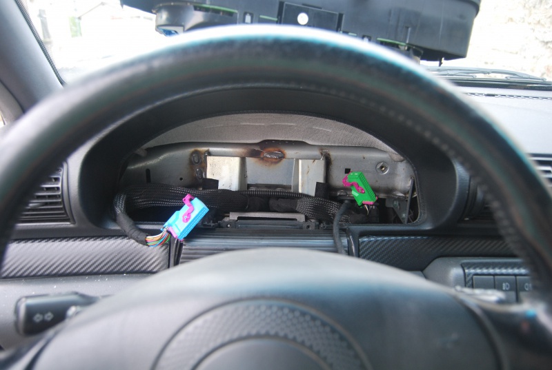

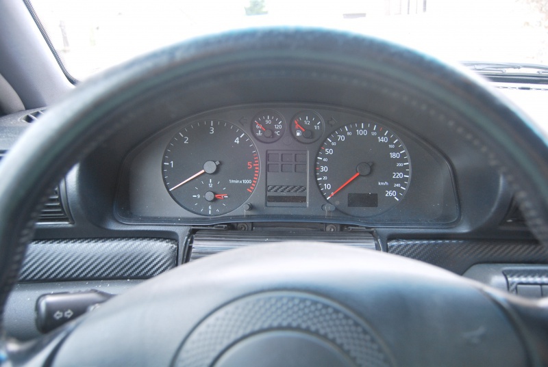

Alors le petit boulot du jour.
Pose des cerclages sur Chiara (oui c'est enfin fait :MdrDevil: )
-déposer le P.I "logique :roi: ":
-voila c'est fait :pd: :petard: :
-retirer la glace du P.I deux vis et des clips:
-décoller la glace "attention FRAGILE" et clipser les cerclage
-et voilou:
-et pour finir on repose le P.I, bha oui ça peux servir :zoumzoumzeng:
Moi perso j'aime bien et madame :lover: :love: .
A SUIVRE ... :race:

C'est short à faire, alors.
Je tenterais sur un vieux compteur.
salut nickel et pour avoir debranche le compteur pas besoin passer la valise chez audi?
salut et merci car j ai des ampoules grillées et je n osait pas le demonter comme tu dit pour une fois :thanks:
Il ne faut juste pas remettre le contact ni refermer la voiture.
Car quand j'ai posé le film carbon , je l'avais refermé :MdrDevil: , et la aprés repose du P.I voyant imotronix et donc un coup de vag-com
