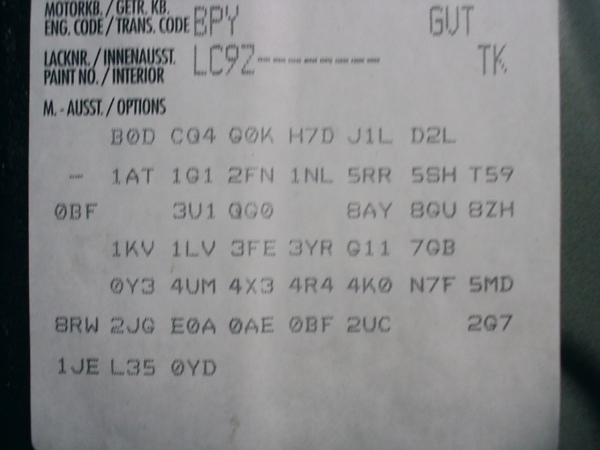

ou trouve tu ce code de la boite auto Burny ?, sachant qu'elle est actuellement dans mon jardin et plus sur le pont
sur l'etiquette des codes options.
par exemple sur cette etiquette, le code de boite est GVT
Tu trouveras cette etiquette dans le manuel d'utilisation / entretien, et aussi dans le bac de roue de secours
bon je viens de regarder , dans le bac de la roue de secours il n'y a plus l'étiquette :-(
sur la traverse en dessous du capot il y a une étiquette rouge stipulant que tout les 60000 contrôler et refaire appoint si nécessaire seulement G 052 145 S2
Sur une facture que j'ai retrouvé en allant chez audi , un ancien proprio avait fait faire une vidange de boite et sur celle ci est mentionné huile ATF
sinon, sur la boite elle même, tu trouveras la plaque d'identification. Coté conducteur, a hauteur du cardan.
Ça devrait être une étiquette de couleur verte.
si tu as les jantes a 5 bâtons, on arrive a la voir entre les bâtons (avec une torche)
Modifié par Burny
