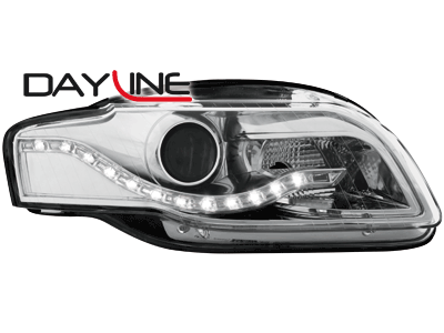

J'ai réussi à me trouver des feux arrières à Led (tjrs pas recu mais commandé depuis 3 jours...) et j'aimerais aussi mettre des feux avant Dayline de Dectane comme sur la photo ci-dessous.
Le problème c est que tout les sites qui les vendent disent qu'on peut pas mettre du Xenon dessus et j'ai des feux Xenon d origine sur ma tuture.
Pensez vous que c est un vrai probleme (sur chauffe) ou que je peux quand meme les acheter ?
Je crois que tout ces feux sont aussi reglable electroniquement donc nickel pour le xenon.
Merci pour vos infos!
Sam
aucun soucis pour mettre un kit HID adpatable dans ces feux
si tu as des xenons en origine, oublies ! ce n'est pas compatible ...
si tu as des halogenes, alors tu peux y aller et y mettre un kit HID de seconde monte
Garde tes feux xenons d'origine !!!!! ;)
tes ampoules d2s d'origine ne passeront pas dans les dectane ou les dayline, car ils ont un emplacement pour du H7.
de plus il ne sont pas equipés du reglage de l'assiette donc incompatible.
le mieux a faire et d'ajouter un kit hid et de le repiquer sur ton kit d'origine, il va falloir que tu connaisse un minimum en éléctricité.
