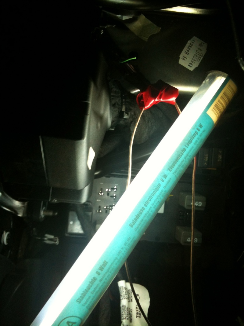

Après avoir lu plusieurs posts sur l'activation des commandes vocales sur le RNS-e, il me reste à dériver le micro du bluetooth sur le RNS-e.
Petit problème, je ne trouve pas les fils en question. Je cherche derrière la boite à gants mais RAS
L'un de vous aurait-il déjà pratiqué cette opération? Toute aide est la bienvenue!
(TTs roadster 2009 avec kit BT d'origine)
Merci d'avance
Il me semble que le micro est dans le plafonnier et que les fils descendent par le coté gauche du pare-brise.
Merci, je vais tenter de les trouver encore plus bas afin de minimiser les longueurs de fils et les démontages de garnitures.
Si je trouve plus court, je posterai avec photo.
Voilà, c'est fait, activé et tout fonctionne nikel, c'est génial les commandes vocales :D
Bon, pour info, je me suis branché sur les fils sous le volant. La gaine du micro descend le long de la porte gauche pour passer derrière la boite à fusibles. elle est facilement repérable. Dans cette gaine, il y a 2 fils (vert et noir) dans une gaine en plastique.
Ce sont ces 2 fils ceux du micro. Vert + et noir -
reste à dériver les fils micro sur micro in et les ressortir de micro out pour les rebrancher en direction du module BT
