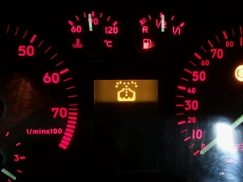

Salut voila le petit souci, après avoir démonter l'ancien système de PC qui était dans la console centrale et monté mon race diagnostic je n'ai plus le infos au centre du tableau de bord.

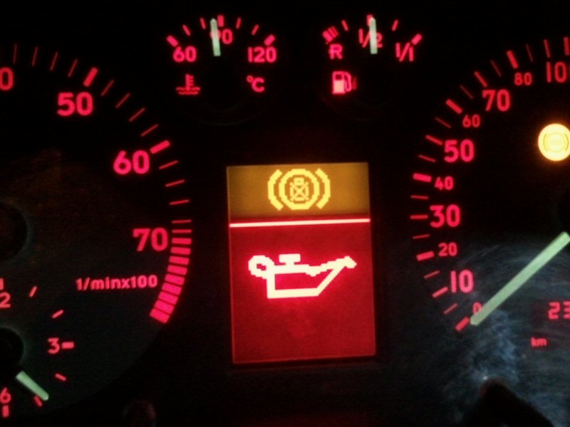

En effet l'écran reste noir si je ne fais rien
et si j'appui sur le bouton à sa gauche il fait défiler toutes les anomalies qui peut afficher (niveau d'huile, d'essence, de lave glace, temp d'huile, ampoule hs etc).
Je ne sais pas si j'ai pu débrancher un file au niveau du moteur ou du tableau de bord, ou si j'ai créé un défaut, j'attend les avis des pros.
Sur la partie basse de ton comodo de droite qui gère les essuie glace tu as un bouton.
reste appuyer dessus et tu vas retrouver ton écran.
Ensuite tu pourras refaire défiler les info.
Il y a 3 modes : off/moyenne 1/moyenne 2
