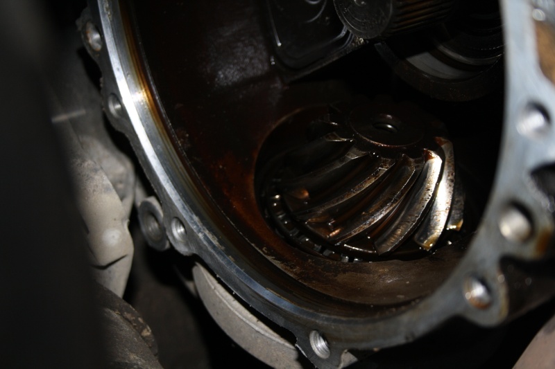

bon voila je suis fixé
alors c est moins grave que si c était pire mais ya quand même de la casse

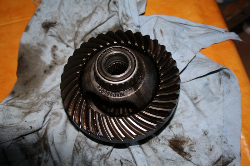

mon premier diagnostique était a peu près bon ya du jeu dans le différentiel et le pignon qui renvoie le mouvement aux roues arrières est bien marqué :angry: mais le différentiel par lui même est nickel

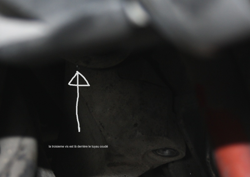

le démontage par lui même est assez simple on commence par virer le cardan (facile) le support de cardan sur le différentiel (juste une vis alène)et virer les vis de 13 qui tiennent le couvercle il y deux vis caché derriere le support de différentiel et si comme moi vous avez des bras de déménageurs c est très dur de démonter la troisième vis :bigsmile: mais ça reste faisable (2h30 sans courir)
pignon marqué = pignon foutu !! :(

ca sent pas bon du tout ton histoire.. :(
Pour te donner une idee du prix : le pignon attaqué est usiné sur une arbre, appelé couple conique ==> 1000€ a la grosse. Si c'est bien celui auquel je pense, il entraine le différentiel central... donc pour le sortir.... :colere:
a ta place, je regarderai pour trouver une BVA d'occase :coucou:
