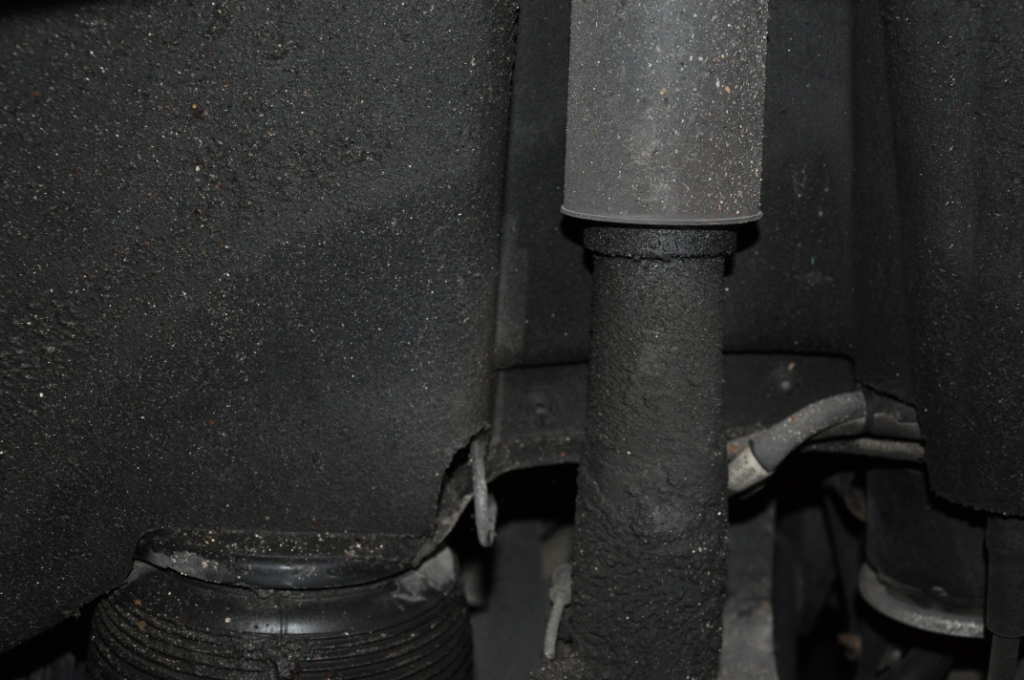

Il semble que cela suinte comment dire (en haut sous le cache poussière on dirait comme de la graisse) concernant ton kit de réparation aurais tu des infos complémentaires. Cela pourrais être très intéressant et sinon peut être aussi en échange standards ??.

De la graisse?
Alors ce ne serait que le vérin de suspension à changer et non le boudin. (changer les deux, évidemment)
Aurais tu une photo de cette "fuite"?
Bonjour, oui il semble que se soit de la graisse. Ok pour la photo mais pas aujourd'hui. Je la ferrait dès que je pourrais.

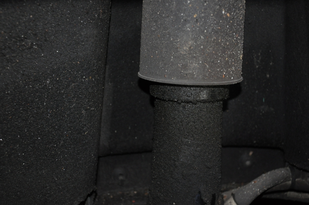

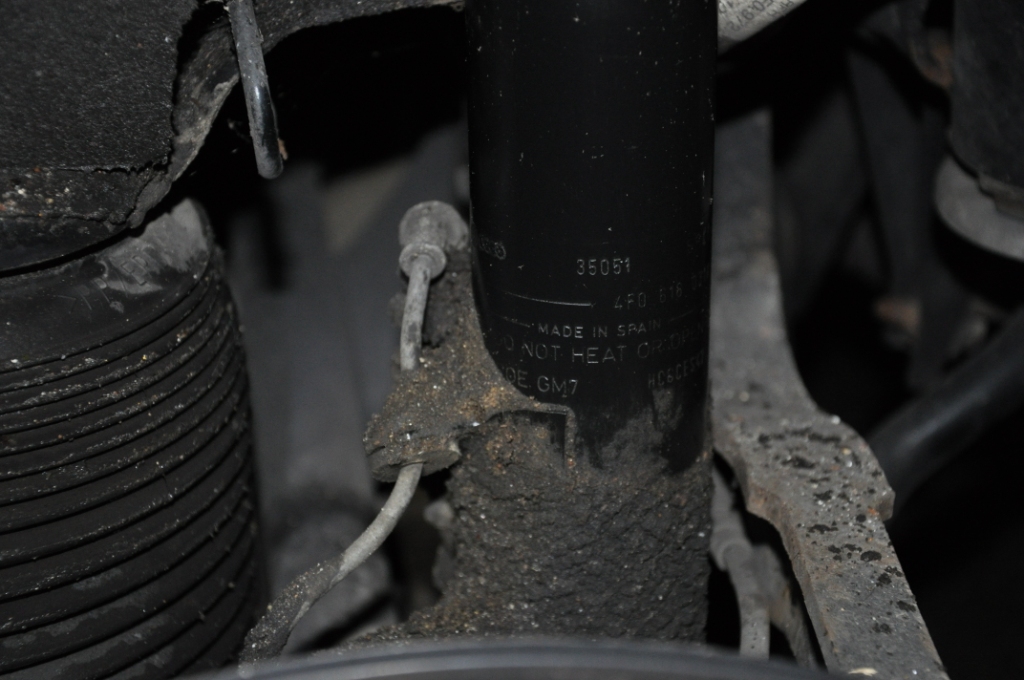

Bonjoue capitainealbator,
Il me semble que cela est de la graisse, ci-joint quelques photos.
Ce qui semble curieux c'est qu'il y en a seulement sous la coupelle de l'amortisseur.

Comme ça ce sera mieux, ils sont chiants ces hébergeurs avec leurs liens à rallonge....
Je confirme, c'est bien de la graisse( de l'huile à l'origine): le verin de l'amortisseur a dû en perdre pas mal vu l'état....
Apparemment, la fuite ne date pas d'hier! peut-être un défaut de fabrication...
L'autre côté est sain?
