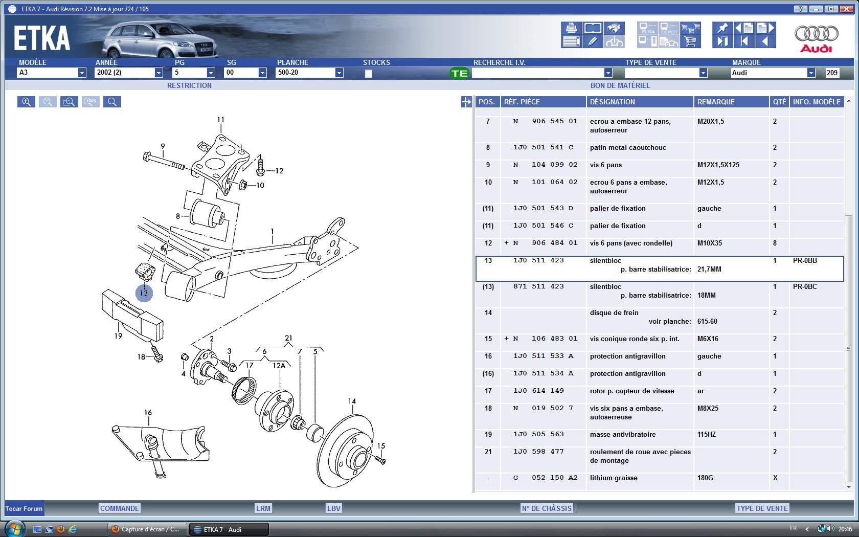

Non uniquement lorsque je roule, rien à l'arret, ni au ct sur les test amortos. Pas de barre stab à l'arrière?! :blink: Elle est dans l'essieu arrière mais il y en a une! Et les silent bloc se détaillent, pièce 13 dans mon cas en chassis sport.
Non uniquement lorsque je roule, rien à l'arret, ni au ct sur les test amortos. Pas de barre stab à l'arrière?! :blink: Elle est dans l'essieu arrière mais il y en a une! Et les silent bloc se détaillent, pièce 13 dans mon cas en chassis sport. Pour les coupelles d'amortos quelqu'un aurait eu le coup? C'est vrai qui a encore du caoutchouc la dedans!! :(

Apparement la barre stab arriere est intégrée à l'essieu, donc impossible à changer. Mais j'ai vue ces silent bloc dans l'essieu arriere par le dessous, après je ne sais pas comment les changer... :unsure: On la voit pas sur cette vue de etka, mais elle est bien dans l'essieu! :bigthumbup:
Voici une vue de l'essieu, avec la barre intégrée, et ses silent bloc comme sur etka. :bigthumbup:

Oui direct dans l'essieu, tu peux la voir en dessous. :rolleyes: Je ne sais pas trop ou elle se fixe, on voit pas bien en dessous, mais dans l'essieu tu la vois, et les silent bloc aussi. Oui ils se détaillent, c'est sous la réf: 1J0 511 423, comme sur la vue d'etka.
Si je vois bien quand on passe sous la voiture l'essieu fait une sorte de "triangle ouvert et la barre passe dedans. Donc par dessous tu peux changer les slient-blocs .
