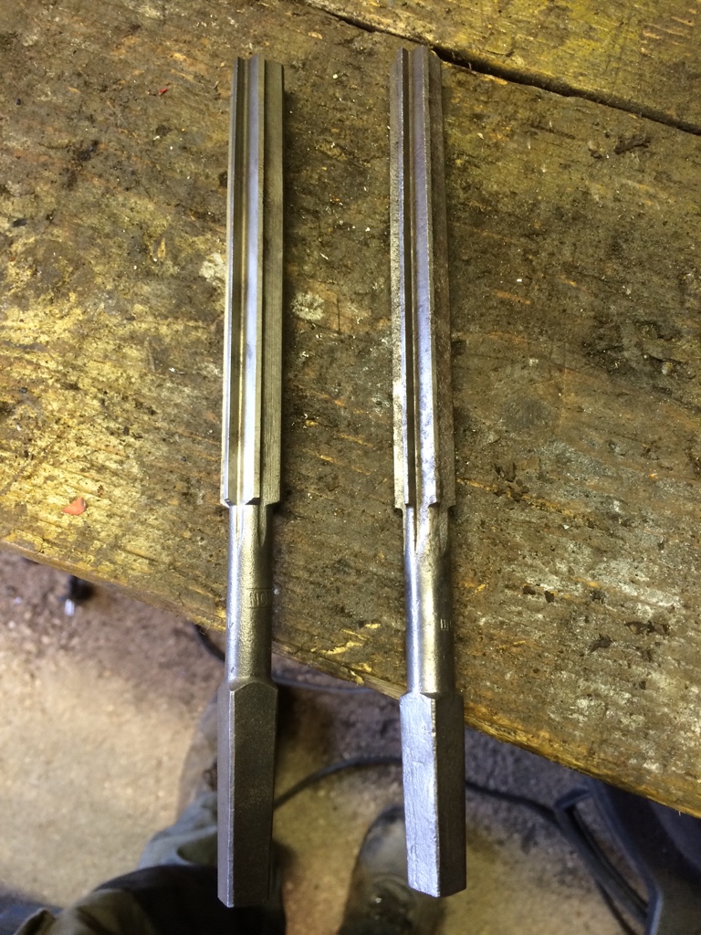

Côté rotule, j'ai 15,85 - 15,9 mm
Donc avec un alesoir de 16, ça laisse 1/10e de jeu avant serrage, ça doit être bon je pense
Salut
Tu as de la chance l'ami je ai un de 16mm et un de 16,5mm
Je t'envoie le 16 dans la journée
Trop bien :hot:

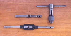

C'en est un qu'on peut mettre sur une visseuse ?
Tu vas rapprocher un peu plus les encoches à l’étau, et y passer un coup d'alésoir ?
Non tu ne pourras le mettre sur une perceuse
Tu peux le mettre sur un tourne à gauche
Il faut toujours le tourner dans le sens de coupe
J'ai un 15,5 et un 16 je t'envoie les 2
T'en prend soins ils appartenaient à mon grand père
C'est ceux là

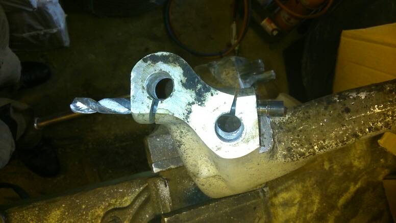

Bon... Ça ne va pas comme je veux :-(
L'alesoir de 16 ne passe pas, car trou pas assez débouchant.
J'ai donc percé à 16, puis chauffé à l'étau..
L'alesoir de 16 passe maintenant, mais le haut du trou reste trop ouvert 16,3mm...
Et maintenant la portée de l'écrou n'est plus perpendiculaire à l'axe...
En fait j'ai l'impression que c'est l'extrémité de la pince qui s'est allongée, sans vraiment refermer le trou de 16
C'est un effet d'optique ou ton trou est plus serré en bas qu'en haut?
Effectivement, il est légèrement conique
Je me suis mal exprimé je voulais dire qu'on a l'impression que la pince est plus resserré en bas qu'en haut
Elle ne s'est pas déformée comme j'aurais souhaité, ça c'est sûr
Tu peut peut être rectifier le tir en procédant de nouveau à un resserrage en mettant une cale dans le bas de la fente.
vraiment pas evident.. la section d'aluminium est variable.
j'en ai commandé une neuve.. :pleure2:
C'est beau quand c'est neuf :-)
il faudrait je pense recharger en soudure et reusiner, mais je ne suis pas equiper pour :nixweiss:

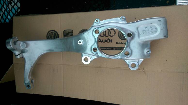

Oui ils pourraient proposer un échange standard sur les bras alu.
