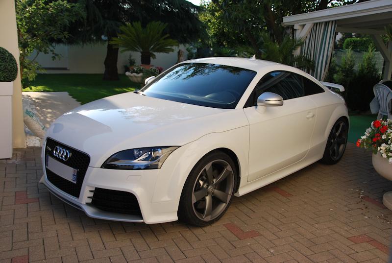

Elle est de juin 2010, origine france, blanc ibis avec aileron fixe, jantes rotor 19" bicolores, pack alu mat, sieges cuir électriques, cuir étendu, hold hill assist, pack led, gps mmi avec changeur CD.

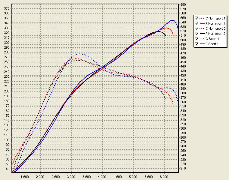

Voici qqes courbes tirées par mes propres moyens, cet effet n'est pas retranscrit sur les courbes car évidemment ça marchait bien le jour là comme par hasard :D
PS : ce ne sont pas les chiffres absolus qui importent, mais plutôt l'allure.
Donc de particulier à signaler, les courbes retranscrivent parfaitement mon ressenti, il n'y a pas eu "fénéantise" à l'accélération. Il faut dire aussi qu'il était assez "tard" le soir, il faisait donc frais et assez humide, donc une fois de plus des conditions qui favorisent au maximum le spool.
J'ai l'impression que c'est lié à l'intercooler qui est trop juste, une fois de plus ... Car il n'y a pas photo, une nuit en rentrant par une petite route de foret, à la fraiche (15°C) légèrement humide, la vitesse de spool a été hallucinante !! Mi pédale en 6e à 1500tr en sortie de village, la voiture est partie comme une bombe, alors que dans d'autres circonstances, pied au plancher à 2500tr c'est bien mollasson.
