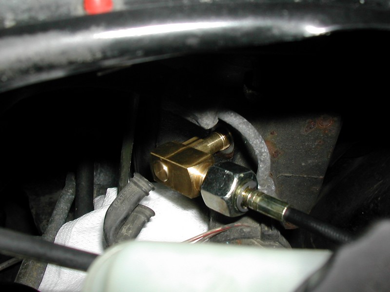

le "bidule" que tu as rebranché est un pressostat. Il fait bipper ton ordi de bord + voyant rouge si la pression est < à 107 bar.
Plusieurs causes possibles :
- pressostat HS
- accu de pression HS (c'est la sphere noire que tu as en bas juste en dessus du berceau. tu peux la trouver a prix interessant chez CAC :http://sites.internet.lu/folders/customautocraft/type44_100_200_v8.htm
- pompe tandem de DA fatiguée : elle doit te fournir autour de 150 bar

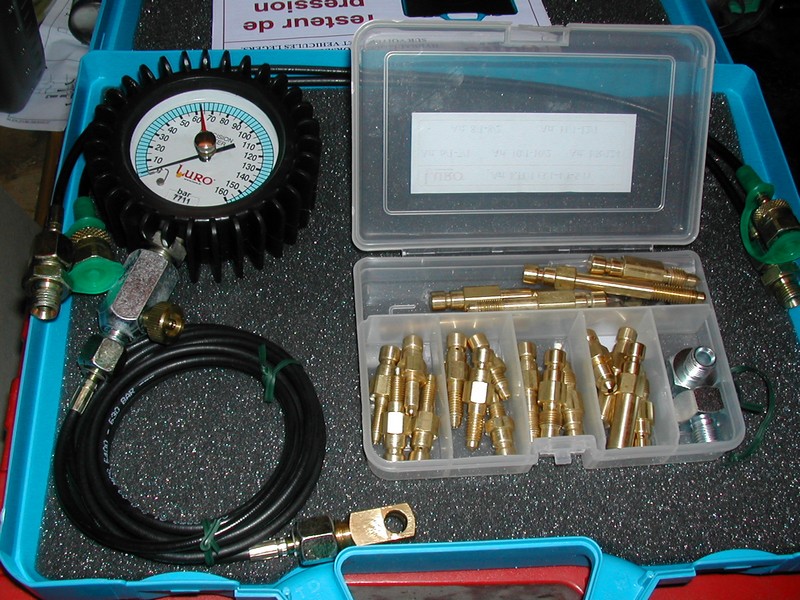

Y a-t-il un moyen simple de tester le pressostat? (faisons quand meme les choses dans l'ordre)
desole,je ne vois pas comment tester le pressostat sans avoir un banc d'essai.. :unsure:
sinon, tu en trouves un autres pour essai :coucou:
J'imagine que ca fait une resistance en fonction de la pression ou un truc comme ca... mais sans les abaques en effet ca ne va pas servir.

non,non, ce n'est pas une résistance (variable), ca fonctionne comme un interrupteur :
Pression <107bar : bip + voyant
pression >107 bar : RAS
