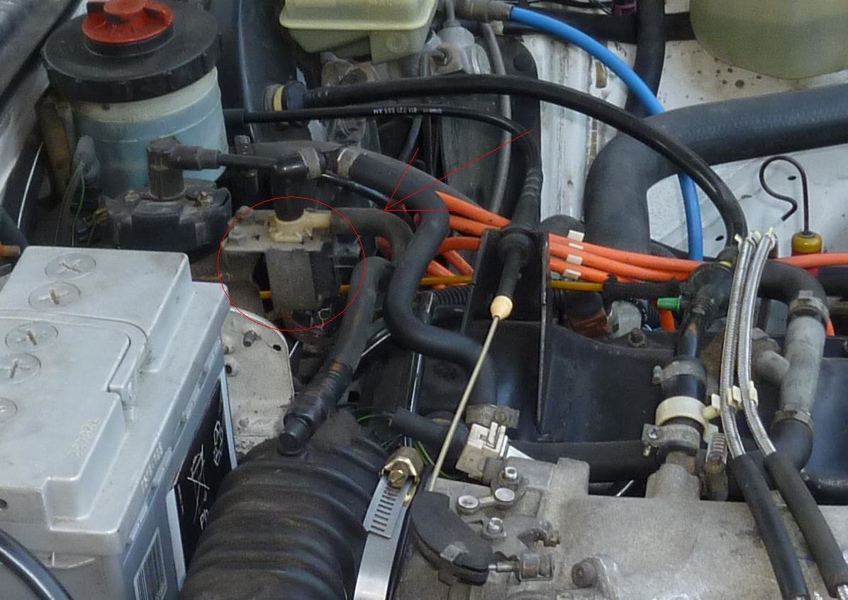

J aurais voulu savoir a quoi sert le petit boitier placé a droite de la bobine (sur la photo )et qui est relié a deux tuyaux de dépression ??? svp
et aussi a quoi sert la connexion sur le boitier papillon ( pas sur la photo )???
c est une DZ ( 4 cylindres gti )
merci d avance :)

cliquez sur la photo pour voir la flèche indiquant le boitier en question :)
Sur Etka, cette pièce porte le nom d’électrovanne d'inversion et j'ignore quel est son rôle. C'est la première fois que je vois ça sur un DZ :blink:
Par ailleurs, on le retrouve également sur le moteur JN équipé d'un climatiseur.
Le nom d’électrovanne d'inversion est aussi associé à un électrovanne de limitation de pression de suralimentation sur les Tdi mais là, on s’égare <_<
bon déjà j ai le nom c pas mal :)
ce qui est bizarre c que quand je le déconnecte je gagne pas mal de puissance alors bon je le laisse comme çà mais faudrait pas que çà endommage le moulin ( c relié au durite de dépression du circuit des vapeurs d huile ...)

Je sais que ca sert sur les clims réversibles... pas plus... je suppose que tu as une clim automatique?

ben non justement j ai juste le bon vieux ventilo qui brasse l air chaud :rolleyes:

Coucou,
J'ai eu des infos grâce à DZpower !
Ce module sert à corriger le ralenti lorsqu'un gros consommateur de puissance électrique est enclenché (ventilo, phares etc..)

Il sert dès que le ralenti est en dessous d'une certaine valeur (genre 750trs je crois).
Le contacteur sur le boîtier papillon permet de dire à certains systèmes (doit ce premier) que les papillons sont ouverts ou fermés.
ok ok donc c cool pas de danger si je le laisse débranché
