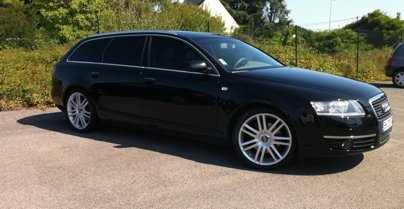

Voila n'ai pas eu beaucoup de temps pour présenter un de mes bonheur, mon engin de travail, mon humble carrosse :malelovies: :
C'est une A6 avant ( aout 2006) 3l tdi 233 quattro ambition luxe ,Boite manuelle ,( 50000 kms certifié a l'achat en Février de cette année dans la concession AUDI BAYONNE 64 )affichant aujourd'hui 69500 kms au compteur.
Sa robe noir fantôme, ses vitres teintées a 15% ( SunTeK ,produit US) accentue le contraste provoqué par les joncs , barres de toit et jantes 17" ( ces dernières sont bien fades à mon goût: je passe trés prochainement en replica New S8 19 pouces avec enveloppes AVON ZZ3 255/35R19 96 Y ), châssis "sport" - 35 mm ( environ), toit ouvrant, intérieur beige cardamome et ronce de noyer , interface MMI - GATEWAY usb/Ipod...( pratique !).

:ange: Une bonne nouvelle : mon pack JANTES type S8 en 19 pouces et Pneus AVON ZZ3 255/35 R19 a été monté ce matin sur mon Avant toute de noir vêtue ( en remplacement des bridgestone re050 en 225/50 R17 )
Cela me plaît ENNNNOOOORRMMMMEEEMMMEENNNTT !!!!!! Merci au pro :bien: qui m'a fourni ( RS CARD DESIGN DANS LE 95): délai respecté, prix contenu, très bonne disponibilité du gérant au téléphone ...produits nickel à la réception !
J'ai fait un galop d'essai pour chasser mes petites inquiétudes pour le confort( monte 19 pouces + châssis sport d'origine -36 mm ), conclusion: ensemble un peu plus bruyant ( la taille 35 y est surement pour quelque chose) mais beaucoup plus vivant, réactif, directionnel question comportement!
Les AVON ZZ3 assurent très bien sur le sec ( pas une goutte d'eau en moment sur Nantes)et leur dessin est plutôt réussi :ange: .

Elle est très belle avec ces nouvelles jantes, félicitations !
