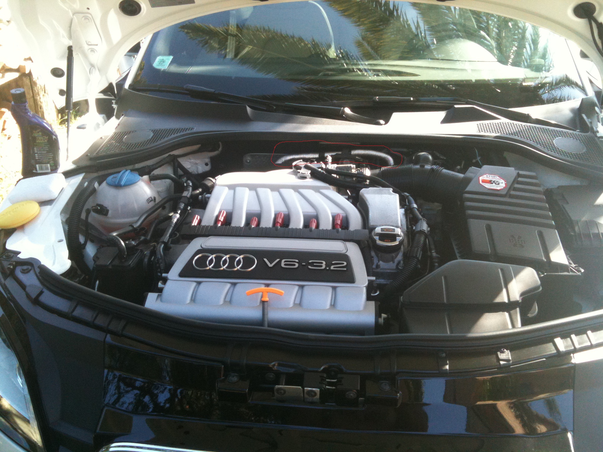

Regardes si la durite, au plus prêt du pare brise, dans le compartiment moteur n'est pas déconnectée

En mécanique j'y connais que dalle ça ressemble a quoi une durite ? Et je dois regarder ou exactement ?

c'est un tuyau en pvc recouverte d'un film alu
elle est au font de ton capot moteur le plus pret de pare brise

Brun66, j'ai vérifie la durite elle est bien branchée, et ce n''est pas en remontant que le bruit d'air se fait entendre, c'est quand j'appuie, un peu comme un bruit léger de pompe a vélo.

Le seul bruit d'air que tu peux avoir c'est un soucis sur cette durite d'assistance

Je pense que si tu as une fuite c'est sur la durite que je t'ai montré toute
c'est cette durite qui va au cerveau frein

Avant de la changer il faut déjà la contrôler
c'est un bout de pvc ça doit pas mener loin

Comment je la contrôle ?
Tu demandes à un proche de freiner, et tu écoutes et passes la main sur cette durite
voir si il n'y a pas de fuite aux connectiques et tout le long

Dans le cas ou la durite ne fuit pas ça pourrait être le cervo moteur, a savoir que la voiture n'a aucun problème de freinage et que ce bruit n intervient qu'à la pression de la pédale ni après ni pendant que je roule.
