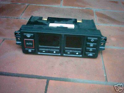

Du coup je pensais passer simplement en Facelift, et je me demandais si l'on pouvait changer ce boitier de clim :

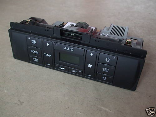

par celui ci :
La question que je me pose, c'est que le bouton de dégivrage de la lunette arrière est donc supprimé et se retrouve sur la commande de clim....mais, cela fonctionnera t'il ?? Apparemment il suffit juste de passer un coup de Vagcom et modifier le code du boitier de clim...

et ton compte rentré la console de clim phase 2 dans la console d'un phase 1 ? si oui bon courage ....
apres EBY etc on pet trouver mais tou as un prix .
pour les connectique de clim proprement parler cela doit correspondre mais a verifier .
certain on fait la modif sur le S4 b5
je me suis peut être mal exprimé, mais je compte bien entendu changer TOUTE la console centrale pour une Ph2...et donc monter le boitier de clim de Ph2, d'ou ma question ;)
certaine connectique seront a refaire comme le degivrage lunette arriere .
sinon tout est possible
Sujet déja traite avec un topic dessus, mais c'est pas du plug & play, y a pas mal de modif, le vagcom ne résoud pas tout les problèmes..... y pas mal de modif de cablage à éffectué, aussi bien dégivrage arrière que les antibrouillards Av et Ar, ce n'est plus un inter mais un poussoir avec circuit decommande et de puissance déporté.
