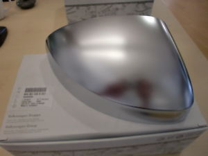

Salut tout le monde je déterre ce sujet. Je viens d'acheter des coques de S1 en alu brillante... j'anticipe sur la réception, mais je ne sais toujours pas comment on les monte.
Une personne charitable pourrait m'expliquer comment on démonte les coques de Audi A1?
Par avance merci
pour la réf : Audi Original A1 S1 Typ 8X Spiegelkappe rechts Aluminium 8XA857528B 3Q7
