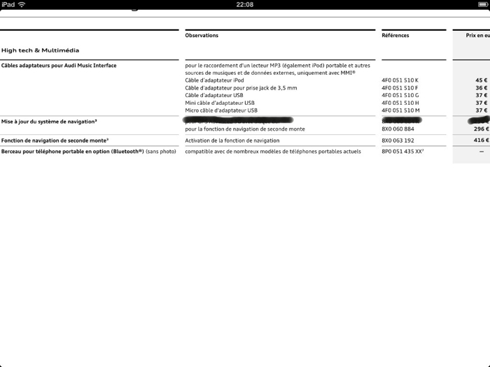

Bonjour, sur une S-Line (pas encore livrée) avec en option le Pack Connectivity (690€) je souhaite installé le GPS.
D'après mon vendeur et un technicien, voici ce qu'il me faut et ce que coûterait la mise en place du GPS en seconde monte.
1 - Mise à jour du système de navigation pour GPS Advanced 3G avec disque dur pour la fonction de navigation de seconde monte 296€ (référence 8R0 060 884 R) ou (8X0 060 884)
2 - Fonction de navigation de seconde monte, activation de la fonction de navigation (référence 8X0 063 192) prix 416€
3 - Main d'oeuvre, environ 150€
Total environ 860€
N'est-ce pas prohibitif ??? Qu'a-t-il de spécial ce GPS à 900€ ?

J'ai un doute concernant le devis annoncé et les modifications. Pour moi il n'y a besoin que de l'option 2 : carte SD avec les données et activation (sans doute un minuscule paramètre à activer, voire même pas si le système est pas trop mal ficelé, détection auto de la carte SD avec les données). Le concessionnaire te vend le package GPS advanced alors qu'avec le pack que tu as, en activant et avec le donnees gps, tu as accès au GPS normal, celui de la version ambition (le materiel est déjà dans l'auto manque que les donnees).

Il faut prendre les deux :
Module d'activation -> 416euros ( je doute qu'il y est un boitier d'ajouté, il s'agit suremment des paramètres a modifier au VAG-COM )
Carte SD de cartographies et POI -> 296euros ( intitulé "mise à jours du systême de navigation pour fonction navigation de seconde monte" )
Par contre facturer la main d'oeuvre a 150euros c'est abuser !

Il existe en fait 3 modèles de radio CONCERT, et tu peu les différencier par rapport aux nombres d'emplacement pour carte SD, 1 seul sur le concert de base, 2 sur celui qui a la fonction GPS, et la version GPS Advanced qui a un insert alu sur la façade.
En me basant sur ETKA, il ne semble pas exister de "module GPS externe", et je retrouve bien 3 types de Radio CONCERT,
Donc pour moi le module d'activation GPS de seconde monte ne serait pas un boitirer mais un "kit" d'activation", constitué d'un Soft pour une mise a jours du radio concert ( ayant déjà la fonction GPS d'ou l'obligation d'avoir le pack connectivity) et des modifs de code VAG-COM,
