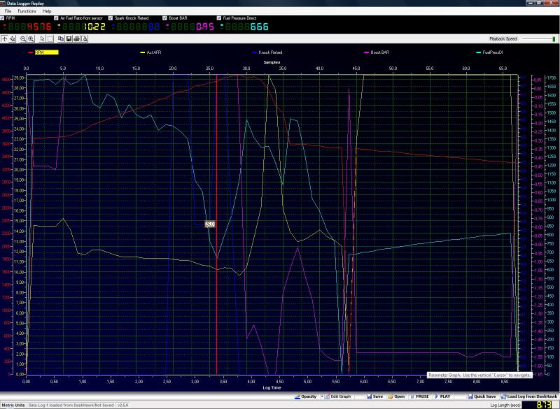

Pour les knock (cliquetis), c'est uniquement dangereux si il y en a en wot, on ne l'entend pas à l'oreille, il faut faire des mesures pour vérifier leur présences.
En tout cas si la pompe ne suit pas, c'est sur que tu en as.
Voila un exemple d'une pompe qui ne suit pas (tiré de ma voiture actuelle mais le principe reste le même), on voit le régime moteur (courbe rouge) saccadé avant la chute de pression d'essence (courbe bleu ciel), et on voit bien que quand il y a chute de pression d'essence, il y a du knock (courbe bleu foncé)
