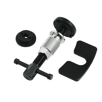

Le truc a savoir : Si tu as besoin de repousser le piston, il me semble qu'il faut le visser tout en appuyant dessus. on peut le faire avec un serrejoint et une pince, mais le plus facile est ce type d'outil :
ca coute une 30aine d'€ dans tout centre auto.

Je n'aurais pas besoin de cet outil car le nouveau est complètement ouvert.
