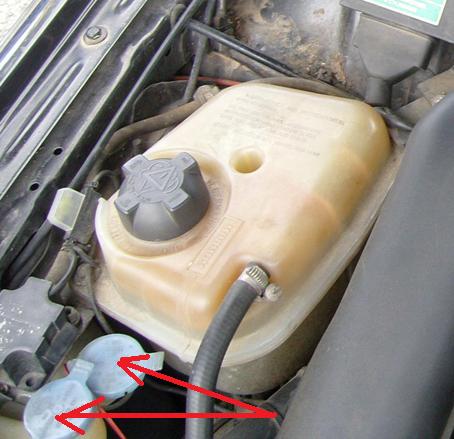

+1 avec Spiro , j'ai du changer tous les miens sur la V8 ( il y en a 7 en tout !! ) mais c'est du fait qu'il y a 2 réservoirs de lave glace sur la V8 , je sais pas si c'est pareil sur les A8.D3
Par contre , si tu fais glicler avec les arrivée d'eau débranchées , tu as un grand jet ? il doir faire au moins 3 metres !

moi sur ma V8, je n'ai qu'un seul réservoir. Enfin, 205 me met le doute. Les laves phares n'ont jamais marchés, et vu l'utilité, j'ai laissé tombé.
Salut , tu n'avait que un seul de réservoir de lave glace sur ta V8 ?
Tu n'avais pas de bouton en plus sur le comodo des essuis glaces pour mettre un jet de "lave glace intense" du second réservoir + actionner les laves phares ?
Perso , il y a cet hiver que j'ai compris que les laves phares étaient super utiles lorsque les phares sont plein de neige !
Modifié par 205
Je confirme un seul. Mais grâce à toi, j'ai compris pourquoi : je n'ai pas le "lave glace intense". Oui, vrai que les phares pleins de neige, je le fais manuellement ou en allumant mes 100 watts.
