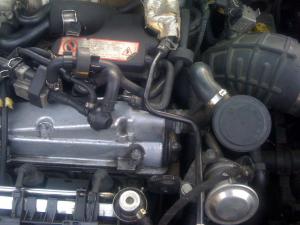

Salut à tous ! j'ai enfin trouvé d'ou venait le problème ! Je l'ai confiée à un garagiste spécialisé volkswagen et Audi qui à testé à peu près tout et à conclu que les lambda et le débitmètre étaient parfaits ! Il à donc fini par trouvé que ca venait d'une durite percée qui engendrait une prise d'air et fausait toutes les données du calculateur d'ou problème pollution au Contrôle technique !
Cette durite est " la durite reniflard inferieure collecteur d'admission ". Il m'a dit que les pièces étaient pas dispo de suite mais que c'était facile à bricoler ! est ce que quelqu'un peu me dire ou ca se trouve à peu près que je puisse voir si je peux résoudre ca tout seul ?
Merci d'avance
Modifié par Flightlevel45
ah oui, ça aussi c'est recurrent sur le TT.
cette durite n'est pas sur la photo, elle est à proximité de la tirette d'huile. au milieu du collecteur d'admission.
ok vu ! merci TeuTeu ! la durite à été changée ( 25€ avec les colliers ) et la voiture marche nickel ! Problème résolu enfin ! Merci à tous pour votre aide !
