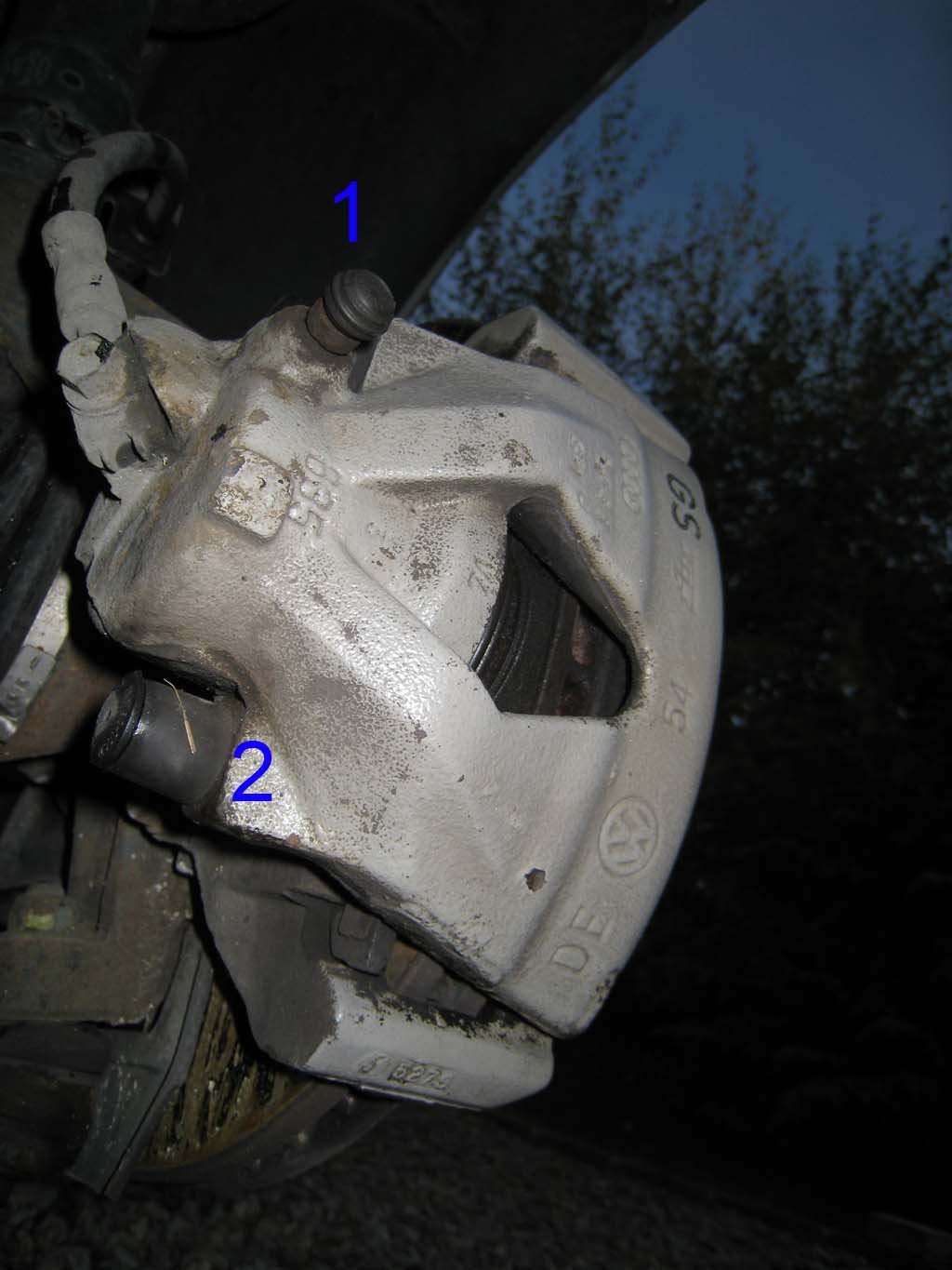

Flightlevel45 a répondu à un(e) sujet de Flightlevel45 dans TT MK1 : Coupé / Roadster / Le Mans / quattro Sport - (1998 à 2006)
Ah !! Encore je me demandais à quoi ils servaient ! Donc par rapport à ma nouvelle photo ca correspond bien au Numéro 2 et à l'autre bout de plastique noir juste derrière le numéro 1 c'est ca ? Une technique particulière pour l'enlever ? -

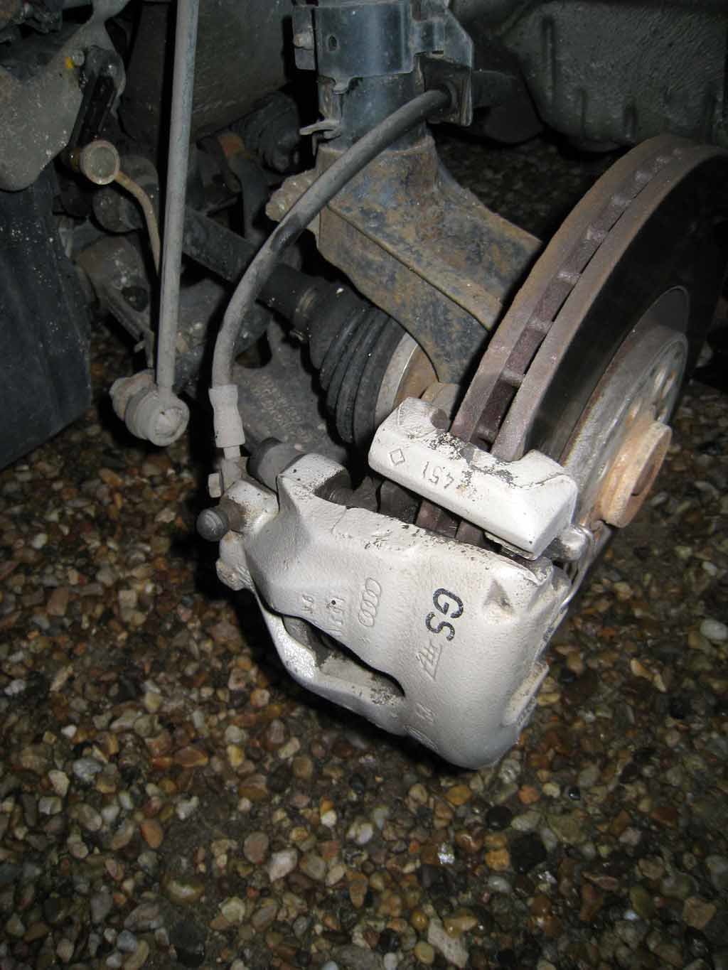

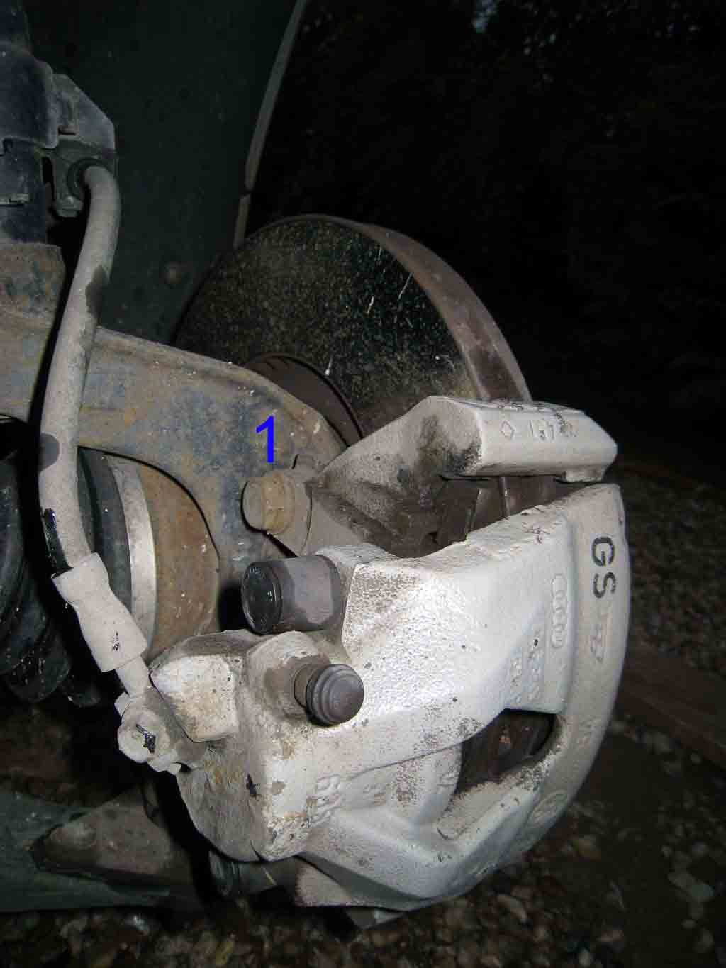

Bonjour à tous ! Je reposte à nouveau vu qu'a chaque fois j'ai des bonnes réponses :) J'ai décidé de démonter mes étriers de frein avant pour pouvoir les peindre ( rouge ou jaune à voir ... ). J'ai voulu suivre le tuto déja dispo mais seulement il s'applique à l'arrière ! Et à l'avant le système semble différent ! Préférant prévenir que guerrir j'aimerais vérifier comment les démonter ! Dois-je bien dévisser la vis que j'ai numéroté en " 1 " ? Merci d'avance !
