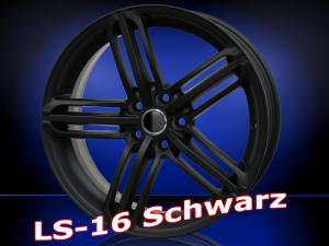

Je suis actuellement en jantes 7.5X17 et je trouve qu'elles ressortent pas assez (trop à l'interieur de l'aile)Je souhaite donc passer en 18" et je veux acheter des replicas rs6 en 18 vu sur ebay.Seulement le vendeur propose avec du 235/40/18 or de serie c'est du 245/40/18...les deux sont possible???Apparemment on a le choix entre ET 35 ou 45 lequel choisir??lequel rend le mieux?
C'est pour une A4 B8 avant pack s-line extérieur
Merci de vos conseils

merci les gars je ne manquerai pas de mettre des photos :),je prevois ça pour la fin du mois,pas trés original mais en noir matt c'est les jantes que je prefere ;)
