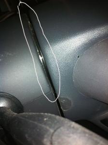

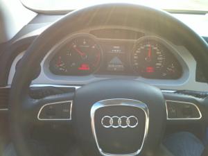

Aujourd'hui le volant est redevenu droit, car mon fils, qui se débrouille bien, a suivi le super tuto de Nicodep et a réussi a bien le remettre.
Mais quelqu'un peut mettre une photo de l'espace entre le volant et le cache de direction? car ca m'a l'air un peu large.

Quant à ton problème de volant, si le volant s'est bien enclenché jusqu'au bout dans le moyeu à dents, que le cache-airbag est bien ajusté et qu'il n'y a pas un jour énorme entre le cache-airbag et les branches du volant, c'est que ton cache colonne n'est pas bien mis. :coucou:
Salut aymeric! :coucou:
Merci pour la reponse, Je sais que c'est assez désagréable de reprendre sa voiture endommagée, j'espère qu'il ont fait quelque chose pour réparer leur faute!. Le gars a la réception est assez sympa mais c'est juste les techniciens qui ne sont pas vraiment top. Mais ya qu'à saint-Max qui m'arrange le plus, pour l'instant ils ont pas trop fait de dégâts.
Et pour le volant, il ya un espace de 4-5 mm. Je sais pas si c'est bien mis, parce qu'en faite, on voit dans l'espace, du plexiglass et pourtant il a bien enfoncé le volant, a moin qu'il aurait du faire quelque chose avant de le remonter. Il a juste démonter le volant et pas le cache.
:coucou:
ok, cache laissé en place : si en plus, les vis du volant ont bien pris leur place, c'est que le volant était bien en place. Reste juste la jupe cache direction. Le plexi que tu vois, c'est côté volant ou côté bandeau des compteurs ?
J'ai regardé, le plexi est en alignement avec le cache direction coté bandeau des compteur. ça fait, cache direction, fer de la colonne de direction, et volant.
Si ça peut taider, je peut prendre une photo.
Je viens d'aller voir mon A6 et entre le volant et les caches plastique des commodos j'ai un espace d'environ 4 mm tout autour, ce qui serait à peu près ce que tu as. Mais si tu as un doute tu peux envoyer une photo.
merci Aymeric :). Ça donne ceci. Je sais pas si tu vois bien.
Jules, tu peux aller te coucher tranquille et remercier le fiston...les plastiques sont bien ajustés par rapport aux commodos et l'intervalle avec le volant parait être comme le mien (environ 4-5 mm). Ce n'est pas parce que c'est de l'AUDI que tout doit être ajusté au millimètre. :coucou:
Oui je sais bien! :bigsmile: .Merci Beaucoup Aymeric. Ça me rassure beaucoup ! :P . Et dans quelques mois, relooking de l'a6 ! :eldiablo: , Il faut juste que je retrouve et comprenne les tuto et avoir du temps pour commencer.
