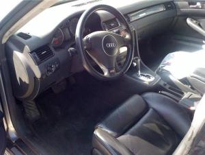

Bonjour à tous,
Voila je suis tombée sur une annonce ; c'est une Audi S6 Avant tournant au GPL et qui à la boite Tiptronic.
Elle et de 2001 et à actuellement 120.000km au compteur
Le propriétaire la vend à 9.400€ (oui c'est pas cher) y'a rien de cassé, la voiture et en Italie.
Le controle technique et valable jusqu'à Septembre 2011
Elle à toutes les options d'une S6 :
- Toit ouvrant électrique solaire
- GPS / TV
- Xénon
etc ..
Voila j'aimerais votre avis, concernant la Boite Tiptronic (bon toute les boites auto lâche un jour au l'autre) on le sait tous.
Mais que doit-je faire avant l'achat, j'aimerais lui faire un petit entretien chez Audi mais en Italie pas facile.
Y'a t'il des choses à vérifiée particulièrement le jour de l'achat ?
Merci je vous poste quelque photos .

Sur ph2 le combiné de clim, sélecteur de lumière et un bon nombre de boutons sont revêtu d'une couche plastifiée, elle s'efface avec les années et laisse apparaître le plastique blanc en dessous. Du coup on arrive plus à lire ce qu'il y a marqué dessus.
J'ai eût la mauvaise surprise sur l'une de mes précédentes A6, j'ai due remplacer tous les boutons.
Sur la photo de l'intérieur tu vois déjà l'usure du sélecteur de lumière.
Sur ph1 par contre tu n'as pas ce soucis.
