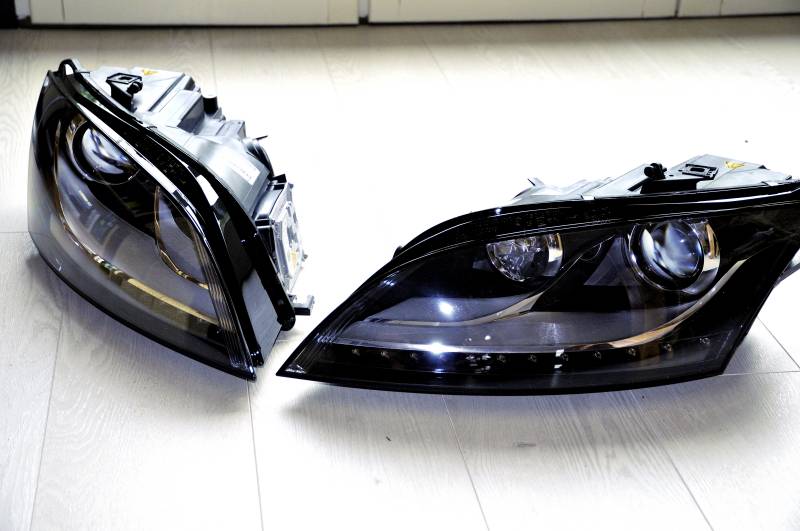

Bon, ben voila les phares sont arrivés. Commandés dimanche, livrés aujourd'hui, plus vite que la Redoute et ca vient d'Allemagne ;)

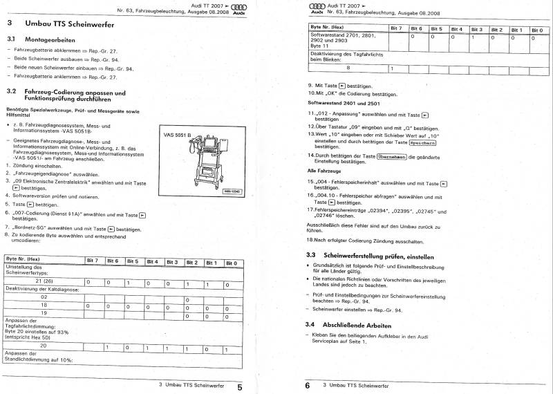

Il y a une facture VAG et une notice AUDI en Allemand des codes à programmer sur le VagCom. D'ailleurs si qq'un qui lit l'allemand pouvait me la traduire, car c'est clair pour l'octet 21 qu'on connait déjà tous mais il y a d'autres infos sur l'octet 20 et je n'ai rien compris.

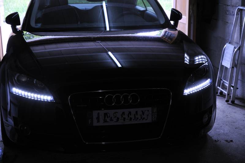

Et voilà les leds sont montées :malelovies:
Donc pour Ricou, quelques conseils ;)
- La clé pour dévisser les phares est dans le coffre ! Rigolez pas, j'ai passé une bonne heure à me fabriquer une clé torx assez longue pour aller chercher la vis au fond du phare quand je me suis dit "Et couillon, si ca se trouve il y en a une dans les accessoires". Ben Gagné, car sans ca pas possible de dévisser le phare.
- En fait je ne conseille pas d'enlever les 2 caches noirs complètement avant d'enlever le phare. Sur la mienne impossible de défaire l'attache du fond sans tirer comme une brute et risquer de tout casser. En fait le phare sort très bien sans enlever complètement le cache et une fois le phare sorti c'est hyper simple d'accéder aux pattes d'accrochage et de sortir le cache. De toutes façon il faudra l'enlever pour remonter le phare.
- J'ai fait un peu toutes les programmations données sur le notice en plus du Byte 21 à modifier. Bof ! Ca donne rien ! C'est même pire avec l'octet 20 à 5D ou lieu de 5A il y même les leds de gauche qui restent allumées en permanence. Donc j'ai rien compris à quoi ca sert tout ça :bleble: . Finalement j'ai juste positionné l'octet 21 de 25 à 26 et ca marche très bien comme ca.

merci janz pour les conseils si tu peux faire d'autre photos , de jour et avec le reste de l'éclairage :jap:
