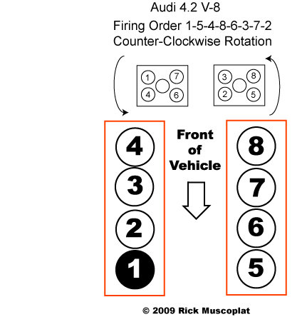

Fumée legerement blanche et Odeur d'essence
fj12 a répondu à un(e) sujet de seb78 dans A6 C6 / A6L C6 / allroad C6 - (2005 à 2011)
Oui ca sera la bobine Bagheera voici 2 images trouvées sur le web .. Seb78 , si tu peux nous confirmer cet ordre aupres de la concession. -
que ca fume legerement blanc .. on peut penser au melange air essence non brulé si tu dis beaucoup .. on a peur pour un joint de culasse j'espere que c'est qu'un probleme de bobine -
