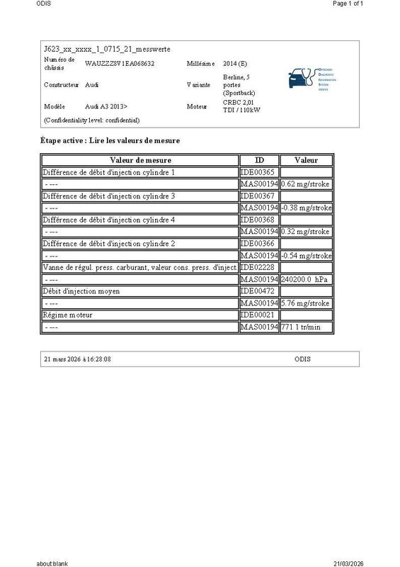

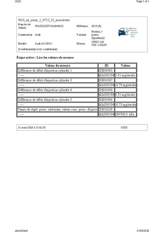

Injecteur fatigué...(mais lequel ?)
gege0034 a posté un sujet dans A3 8V / A3 Sportback / A3 Cabriolet - (2012 à 2020)
Bonjour la communauté . Je ne poste pas souvent sur le forum car je trouve plus de réponses à mes question que je n'ai de question à poser. cependant, mon A3 attaque les 200mKm et commence à avoir la gorge grippée à froid. J'ai un injecteur qui a du mal quand les températures sont fraiches, et ayant essayé plusieurs nettoyants injecteur, mon problème reste présent à chaque chute de température. Je vous joins les valeurs relevées à froid et à chaud pour savoir quel injecteur est en faute car j'ai du mal à interpréter les valeurs relevées. Si un spécialiste passe par l'à pour éclairer mes lanternes ce serait cool . Un grand merci d'avance Jérôme -
