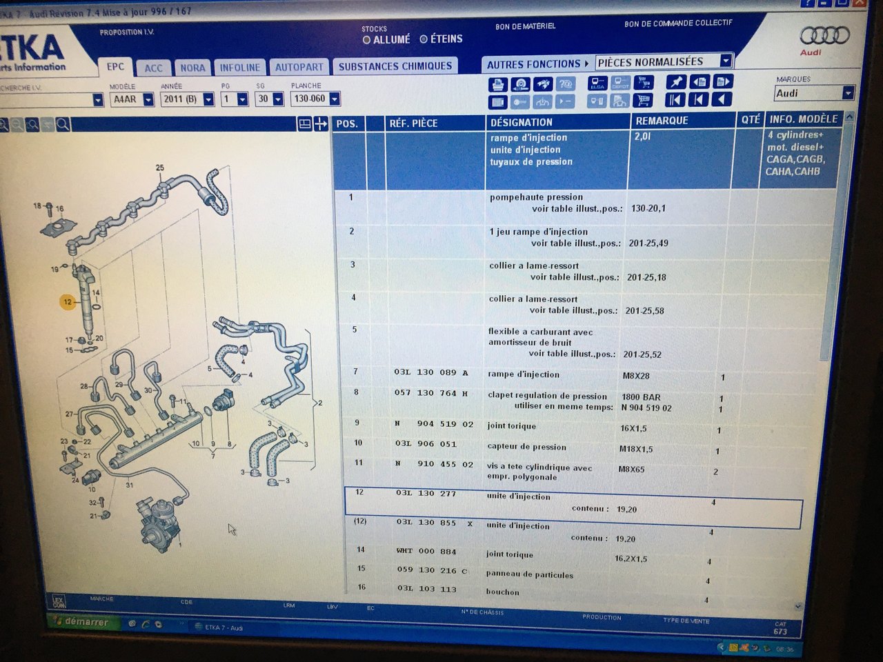

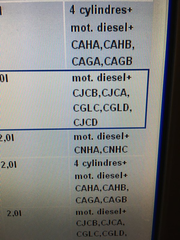

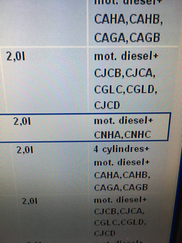

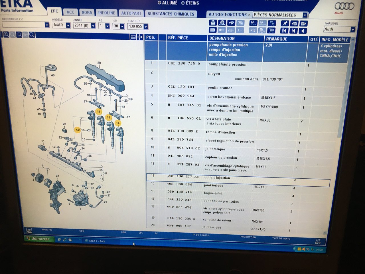

Alors pour faire simple on vas déjà attendre que tu puisse vérifier le groupe n•13 sinon pour vérifier les retours de gasoil il te faut investir un minimum dans du matos car il y’a 10 bar de pression dans le retour comme écrit sur une des photos et bien sûr te prendre la tête dans les branchement alors je te parle de ça car petit question le ou les injecteurs a remplacé tu compte passé par un garage ?sachant que chaque injecteurs remplacer devra être codé avec la valise Je te dis ça c’est que ça vaut pas le coup de te prendre la tête le mécanicien fera se teste avant de remplacer l’injecteur que l’on soupçonne voici quelques photos que j’ai pris sur elsawin ( le manuelle de réparation audi) pour te faire une idée -

Pour info voici la référence de tes injecteurs 03L130855X Voici un lien pour une idée du tarif https://rover.ebay.com/rover/0/0/0?mpre=https%3A%2F%2Fwww.ebay.fr%2Fulk%2Fitm%2F192338611972 attention y’a moins chère mais je te déconseille des réusiné voici une estimation du tarif que tu peux les trouver 100€ l’injecteur réusiné 300€ l’injecteur neuf mais cela restera ton propre choix https://www.leboncoin.fr/vi/1645913805.htm -

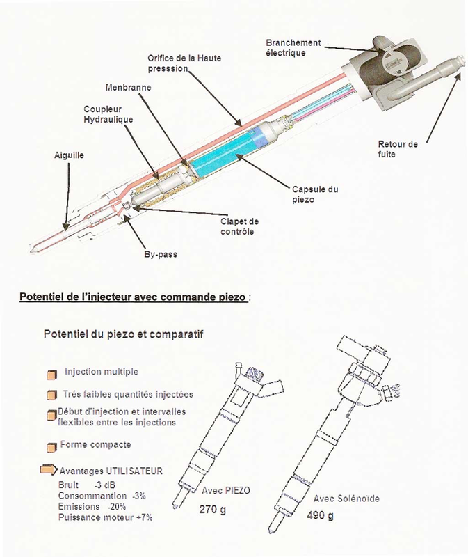

Bonjour Alors voilà allons directement au centre du problème qui est le niveau d’huile qui augmente par une addition de gasoil L’emplacement du phénomène se situe au cœur de la chambre de combustion sortie de l’injecteur le surplus de gasoil passe entre la segmentation pour se retrouver mélanger avec l’huile : Moteur à l’arrêt l’injecteur fuit le temps que la pression dans la rampe s’équilibre avec se que peux tenir comme pression l’injecteur le gasoil s’écoule par gravité Moteur en fonctionnement sur les parois des cylindres avec le segment racleur qui a pour fonction de racler l’huile pendant la phase de décente du piston qui est projeté pendant la phase de montée du piston Pour te faire une idée comme des balais d’essuie-glace sur le pare-brise Mais comme le gasoil n’a pas la même viscosité que l’huile le segment ne peux empêché le passage de celui-ci Bref tout ça pour expliquer l’emplacement de l’interaction avec l’huile et le gasoil Alors d’où viens se surplus de gasoil à la sortie de l’injecteur : Le premier fautif est bien souvent l’injecteur en lui-même usure prématurée de l’aiguille d’injecteur ( bien connus pour ses injecteurs) Petite info il ne faut pas oublié qu’il travail avec des pressions pouvant dépassé les milles bar quand même Avec une vitesse d’ouverture et de fermeture en milliseconde vous comprendrez bien les contraintes subies sur la pièce (Pour info j’ai changé les miens suites à mon niveau d’huile qui augmentait ) On peut vérifier au vcds /vagcom Le module qui commande ses injecteurs pour se faire une idée Sinon 2ème point à vérifier car tu à un fap se compose en deux partis La régénération passive c’est à dire que pendant la phase d’injection le calculateur envoie une information aux injecteurs qui délivreront plus de gasoil pendant leurs cycles se qui a pour bute d’augmenter la température dans les chambres de combustions se qui décalamine celles ci comme les gaz sont plus chaud ça fait monté en température Le fap pour un meilleur fonctionnement cette action est commandée par la pièce sur la première vidéo (j’arrive pas a te mettre le lien vidéo je regarde ça après) Elle est branché par 2 durite relié au fap une en amont une en aval Si différence de pression entre elle Envoie l’info au calculateur qui commande le surplus de gasoil en question Pièce a vérifier car elle pourrait envoyé une information erronée se qui génère des régénérations intempestives Mais tout ça aurais une incidence que sur la consommation (Si la vanne egr n’est pas en cause) à par une seule condition si elle est couplé avec un problème de vanne egr Explication La vanne egr s’ouvre et laisse passé des gaz d’échappement pour les recycler principe premier mais elle permet aussi de baisser la température dans les chambres de combustions pour faire baisser les émissions de nox voilà en gros sont fonctionnement Point important elle fonctionne dans une plage à bas régime (charge faible) environ jusqu’à 2000 trm A l’inverse pour la régénération passive cité plus haut où elle fonctionne à plus haut régime (charge moyenne) Donc elle fonctionne pas en même temps Alors j’attire ton attention sur se point justement explication Si ta vanne egr est encrassée donc elle reste ouverte à mi couses Comme expliquez plus haut ça fait baisser la température dans les chambres au moment où la régénération passive se lance qui elle a pour but d’augmenter la température ce qui créera un conflit Donc du gasoil en plus Comme température plus élevé pas atteinte = mauvaise combustions Tous ça pour expliquer les pistes possibles de présence de surplus de gasoil Voilà aussi une vidéo de la vanne egr (pour le lien je regarde après) Alors j’espère ne pas t’avoir perdu en chemin j’ai essayé de décrire au mieux les causes possibles Alors le mieux pour toi c’est de procéder comme ça 1 démontage vérification nettoyage vanne egr ( si vanne propre et surtout bien en position fermé étanche) La remontée 2ème étape vérification pièce qui commande la régénération comme sur la vidéo regarder si pas de durites percées, souffler à la bouche dans chaque troue du capteur pour vérification si pas percé ( il doit tenir la pression) Pour le final passage de la valise Vcds/vagcom Vérification valeur du capteur du fap Vérification valeurs injecteurs Normalement ça devrait se conclure par changement d injecteurs Voilà pas facile d’expliquer au mieux et de faire un diagnostic à distance -

Bonjour pour commencer regarde ça http://www.forum-audi.com/topic-598-le-moteur-audi-tdi-de-20-l-a-injection-common-rail-caga.html vérifie le code moteur pour être sur que l’on parle bien du bon système d’injection exemple ancien c’est des injecteurs pompe avec pompe tandem nouveaux c’est une injection avec rampe commune suivie d’une pompe haute pression Comme ça on est sur du système d’injection sur ton véhicule -
