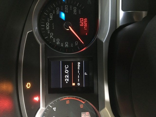

Alors Rémi je pencherai plus pour un mauvais code dans le combiné style mode usa cocher quelque part je vais regarder avec vcds Alain mais je vais juste relevé le codage actuel du combiné Et regarderai après mon passage chez audi car je veux faire constater au technicien pour qu’il puisse corriger ça par lui-même car en plus de ça j’ai un code défaut qui apparaît au vcds dans le module 08 climatrinic 01206-signal de période de coupure d’allumage 008-signal implausible je pense qu’il y’a une interaction entre le combiné d’instrument et le module de clim signal implausible veux dire que la clim reçoit une info du combiné mais erronée suite à un mauvais codage de celui ci c’est que mon avis alors j’aurais plus de réponse en allant directement consulter le technicien qui me la codé -

Oui j’ai un vag com Dans le MMI je viens de regarder tout les paramètres sont ok il faudrait changé le codage du combiné d’instrument je pense -

Je viens de m’apercevoir que sur l’affichage obd la consommation est affichée en mpg .....(miles par gallon ) alors je pense a un mauvais codage du combiné d instruments ? votre avis avant de repasser chez audi -

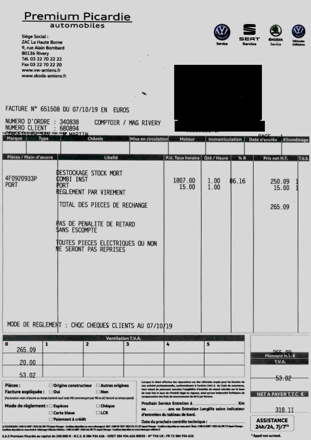

Moi j’aime bien les stock mort surtout l’inscription remise 86,16% 🤩 -

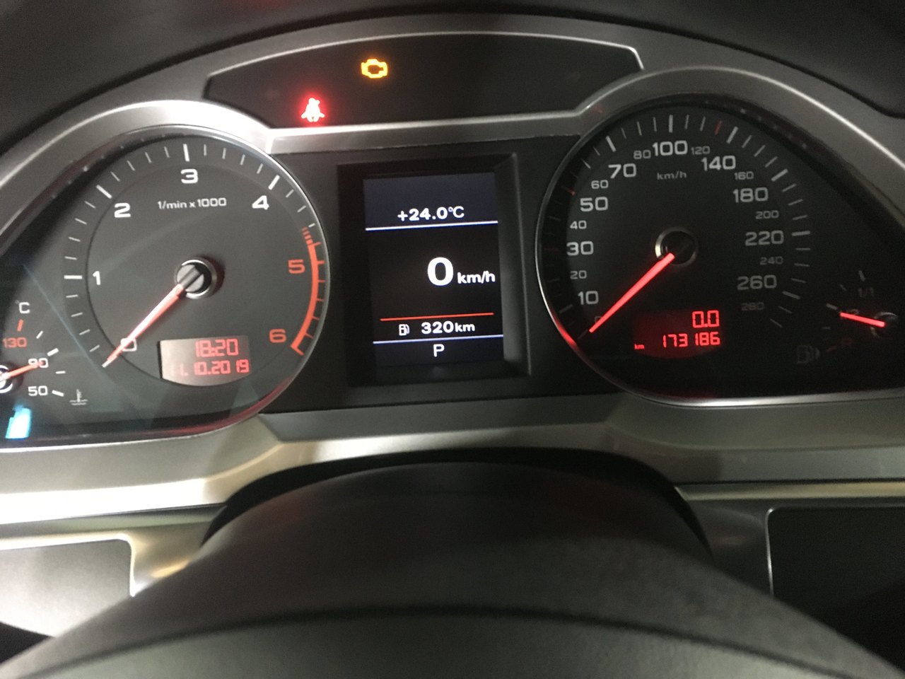

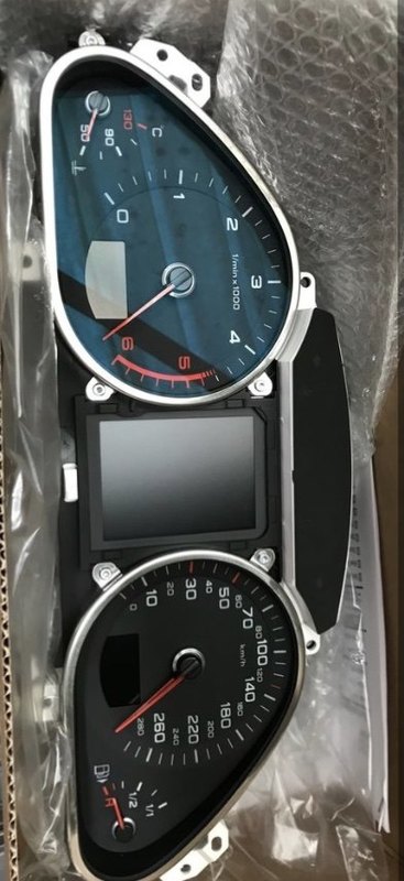

Démontage du bandeau compteur écran MMI ..... avant passage chez audi juste l’ancien combiné branché positionner pour la route et le nouveau sur le siège passager pour limiter la main d’œuvre 1h avec l’activation de toutes les fonctions possibles compatibles avec mon véhicule facture 105€ -

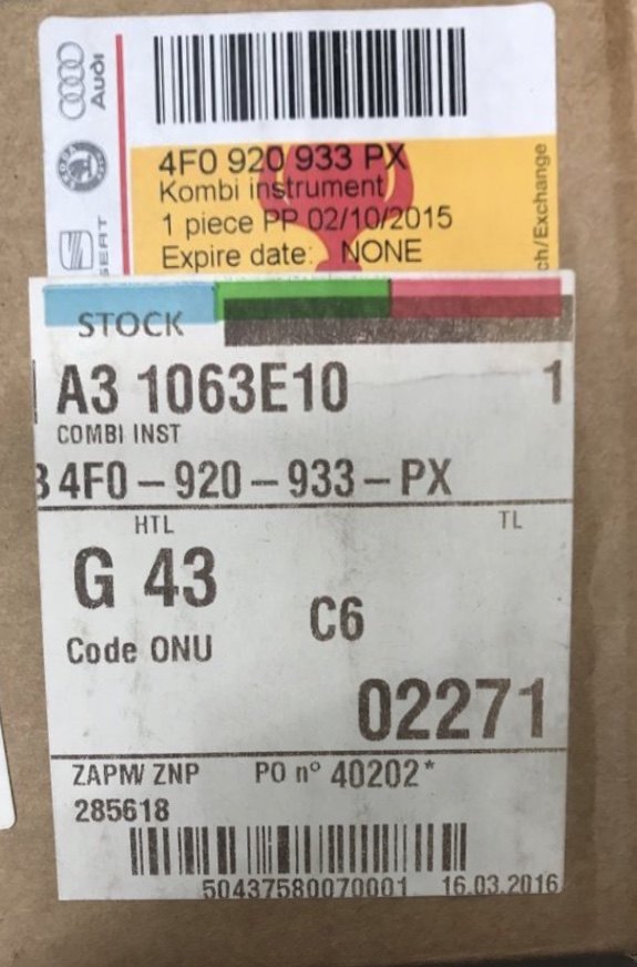

Combiné d’instruments 4F0920933PX achetés neuf en cc vw +codage chez audi -
