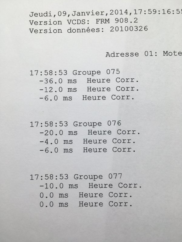

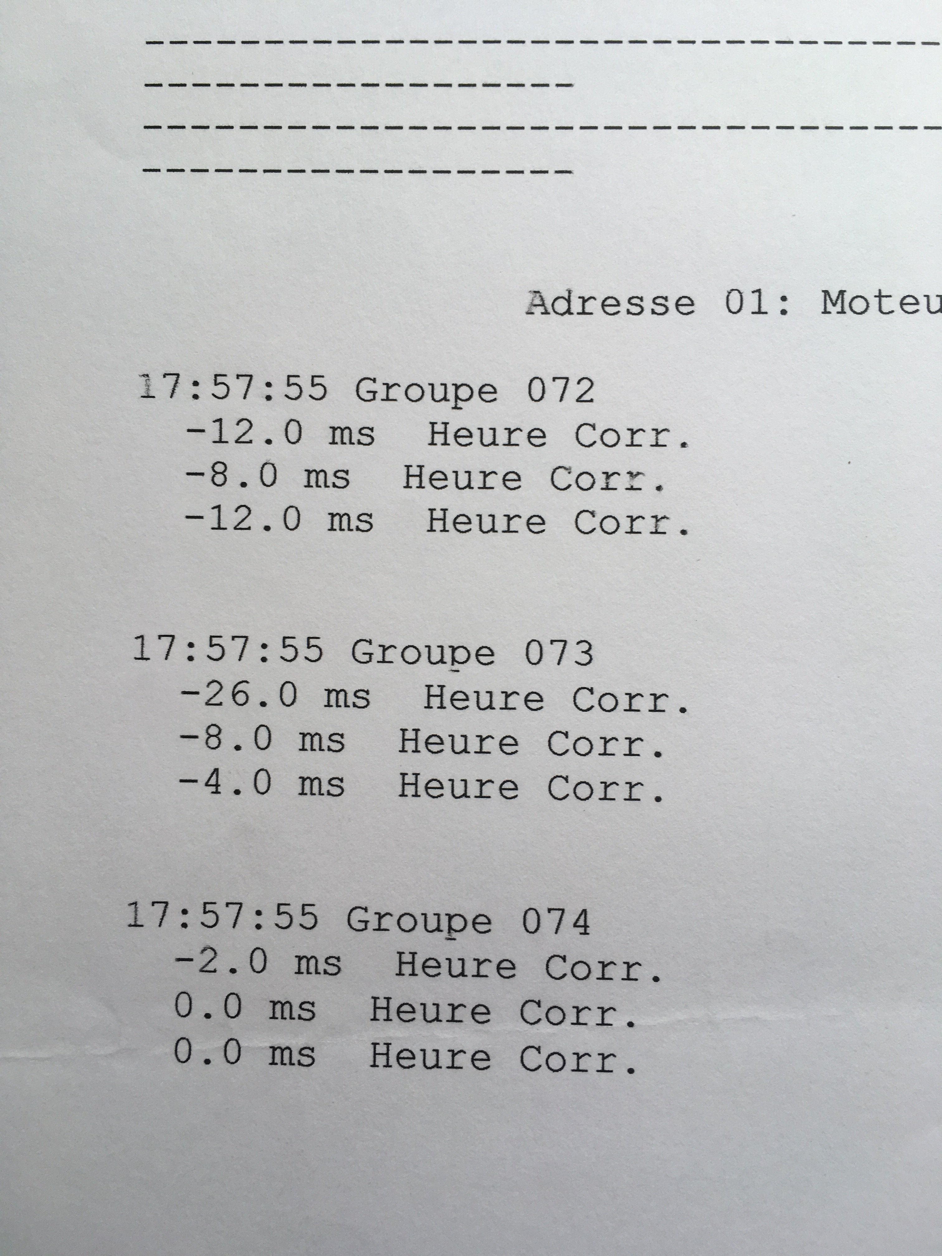

  1. Voilà les valeurs avant changement
  2. Moi j’ai un bmk j ai changé les 6 injecteurs la sonde je l’ai changé entre 8 et 12 mois plus tard car mauvais rendement moteur pourtant au combiné d instrument elle indiqué la bonne température mais pas dans le module du moteur et j avait une légère surconsommation
  3. Pour tes injecteurs le 075 ou n•4 et fatigué voila la norme Lire aux blocs de valeurs de mesure 72 - 77, contact d'allumage mis. Chaque bloc de valeurs de mesure présente 3 valeurs (différents niveaux de pression 300 bar, 600 bar, 1 000 bar). Si la première position affiche des valeurs supérieures à moins - 45 ms (par ex. -60 ms), ou si la deuxième position affiche des valeurs supérieures à moins -15 ms(par ex. -20 ms), il s'agit d'une usure du siège d'aiguille. L'injecteur est défectueux. Pour éviter des réparations à répétition, remplacer les 6 injecteurs. >>>>Attention : bien prendre en compte le signe (moins) au bloc de valeurs de mesure 72-77 !
