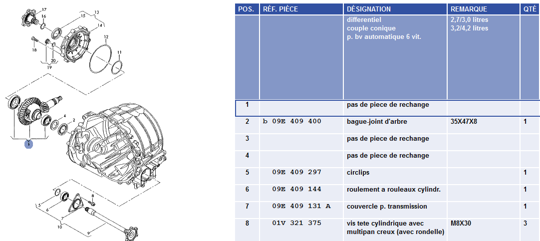

Bonjour Pour commencer bravo pour le travail déjà fait Sinon là commence le début de lautopsie Premier point à vérifier les traces dusure des dents dès pignons satellites planétaires que lon vois bien sur la photo du différentiel avec là tulipe en place Si tu peux vérifier lempreinte laisser par lusure quel soit identique sur toutes les dents et ça des 2 côté et sur les 4 pignons cest surtout jusquà quel profondeur dans les planétaires ceux où rentre là tulipe ça forme un V ou vient se loger la dent du pignon satellite Plus il y a dusure et plus les dents rentre en profondeur les une dans les autres et plus le jeu augmente Suite pas sur que tu arrive a tout comprendre mais pas facile a expliqué On récapitule ça cest pour la partie visuelle Après pose lensemble comme sur la photo et bouge la tulipe davant en arrière en rotation tout en maintenant bloqué un pignon satellite pour vérifier le jeu entre les dents Normalement tu ne dois pas en trouver ou à peine perceptible Et visuellement on ne doit pas voir les 2 pièces pignons satellite et pignons planétaires bouger entre elle quand tu fait le teste de rotation Comme indiqué Ça cest uniquement pour vérifier la partie interne de ton différentiel Pour le reste on vois ça après Tiens-toi au courant -

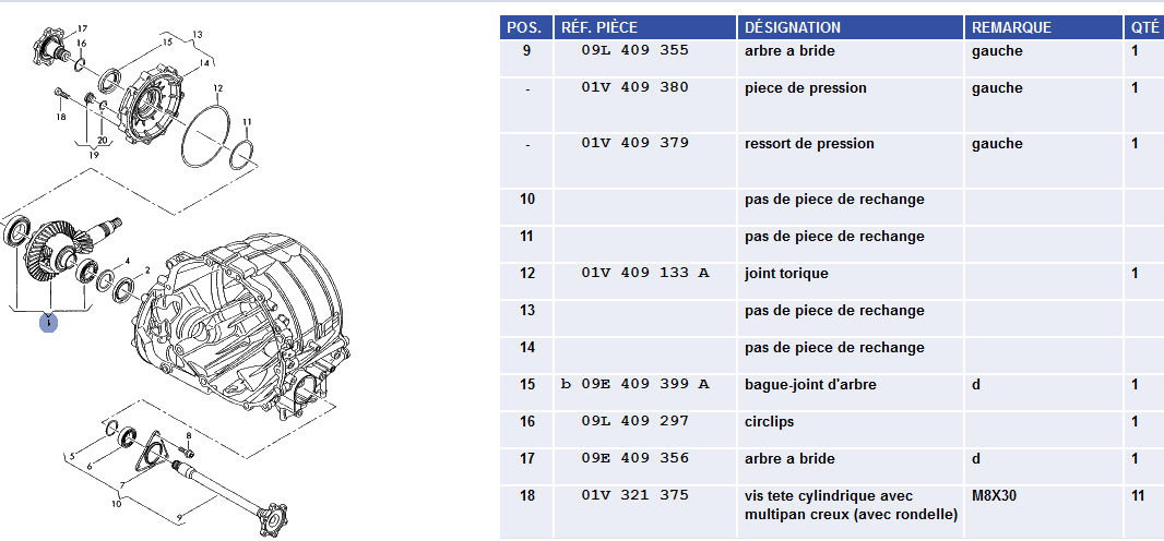

Il te faut aussi le joint de carter et surtout le joint dentrée de la tulipe car pour extraire la bague du roulement avec un chasse goupille tu vas sûrement abîmé la lèvre intérieur dû joint Sinon il te faut un extracteur 2 ou 3 branches avec une douille posée au centre juste pour le sortir bien droit emmanchent léger se remonte au marteau pas besoin de presse -

Alors pour laxe pas de problème cest juste esthétique pas dincidence Pour la cale quoiquil arrive il ne faut pas modifier son épaisseur car elle règle le jeu entre la couronne et le pignon dentraînement réglage dusine par rapport à lusinage dès carters avec le positionnement des roulements ce qui centre le différentiel Le roulement qui se trouve devant la cale subit très peut de contrainte Car larbre tulipe (avant gauche) possède un deuxième roulement Qui a pour effet de supprimer le poids ou balourd sur le roulement dentrée du différentiel Pas comme le coté droit ou la tulipe supporte le poids directement du cardan se qui entraîne une plus grande contrainte sur le roulement et pour moi une usure prématurée de 80% pour le roulement côté droit contre 20% côté boîte Alors mon avis et que vue la place que tu dispose avec la boîte sur le véhicule je pense pas que tu puisse sortir le différentiel Dans un premier temps Il sera facile de sortir le carter et de remplacer le roulement avant droit avec le différentiel encore maintenu à lintérieur Je sait on peut pensé que le travail et fait à moitié mais si on tient compte du travail que lon peut réaliser sans tomber la boîte pour palier au problème en terme de coûts je pense que le choix et vite fait Voilà -

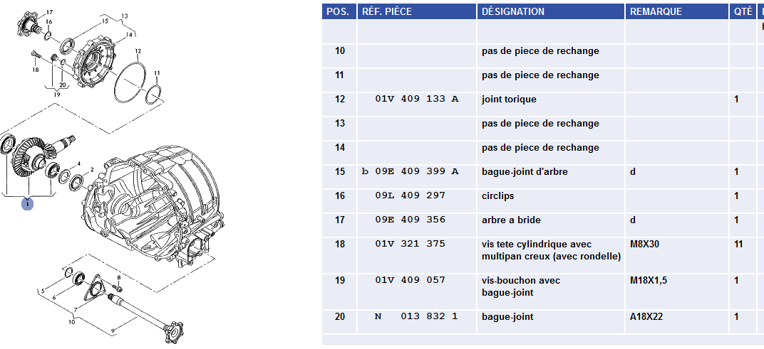

Les roulements et la cale de réglage Ne sont pas vendu chez audi Pour ça il faut trouvé un magasin spécialisé dans la vente de roulement pour avoir la côte ou la référence du roulement il faut démonter le carter retiré la bague du roulement situé dans le carter et la référence et marqué dessus En résumé une autopsie obligatoire de lintérieur -

Salut Alors regarde en bout de la tulipe Sur la partie plate avant le début des cannelures si elle a des traces de frottement Car cest un des 2 côtés qui doit touché laxe Je tenvoie les références et la photo des pièces -

exemple si tu a du jeux d'avant en arrière la pièce n°7 clips peut être en cause encore une fois tout dépend du jeux que tu a dans la pièce et par vidéo pas facile rien ne remplace la main du mécano -

la première chose a faire et de retirer la tulipe et de vérifier le jeux du roulement a travers l orifice comme sur la photo
