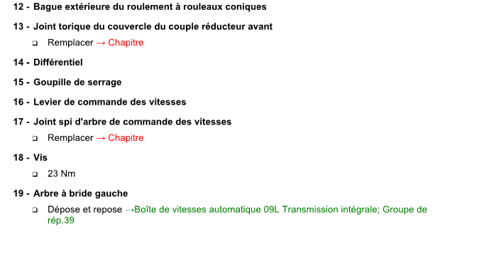

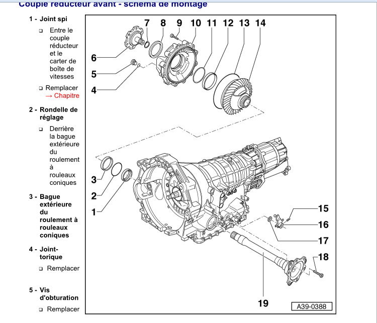

petite correction la 2 - Rondelle de réglage ne se trouve pas dans le 10 - Couvercle de couple réducteur avant comme je pensais -

Pas facile de diagnostiquer à partir dune vidéo Bien définir si dû jeux dans la tulipe du haut vers le bas (de vers le capot à vers le sols ) = jeux roulement différentiel Davant en arrière (de vers la roue gauche à vers la roue droite )=plusieurs causes satellite planétaire du différentiel ou cannelures de la tulipe Attention car il y a un jeux normal de fonctionnement Encore une fois cest un mécano qu il te faut pour bien diagnostiquer le problème -

Bonjour Pour moi le problème et quil y a trop de jeux dans le roulement conique du différentiel Pour se faire il y a une cale comme une grosse rondelle entre le fond du carter et la cage extérieur du roulement qui a une épaisseur que lon peut modifier en placent une plus épaisse permet de rapproché la cage sur les rouleaux du roulement se qui supprime le jeux excessif Bien sûr il faut retiré la tulipe Puis le carter et la le différentielle doit rester en place dans la boîte Seule la flasque contenant la cage du roulement et la partie qui nous intéresse Mais bon je sais pas si tu touche en mécanique car il faut vérifier beaucoup de points importants à lintérieur avant de refermé Je te dis ça car je suis mécano Si non le point positif cest que techniquement possible de réparer sans tomber la boîte a moindre frais Si assez despace sur le véhicule Car si pas dhuile qui coule entre la tulipe et la boîte premier signe quil ny a pas encore de dégâts important I -

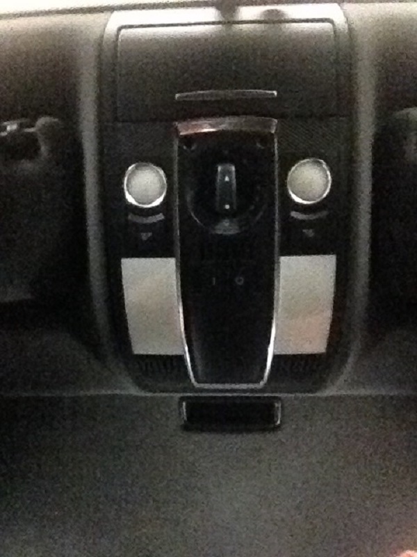

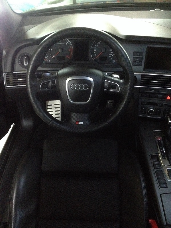

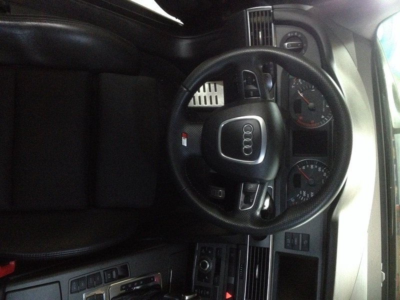

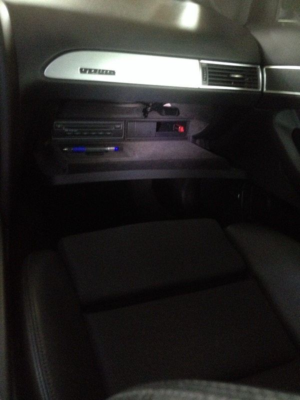

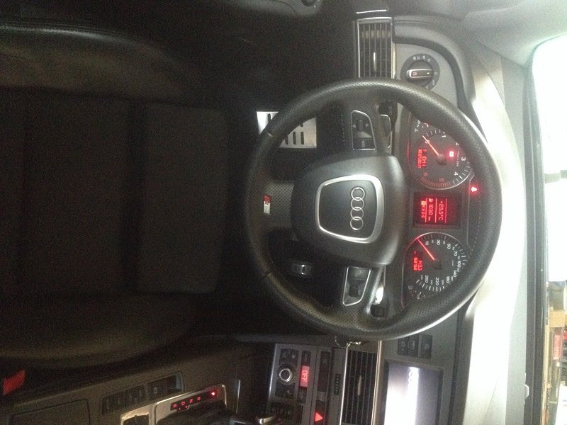

présentation de mon top fioul
MECANO 88 a répondu à un(e) sujet de MECANO 88 dans A6 C6 / A6L C6 / allroad C6 - (2005 à 2011)
:thanks: -
Je suis d'accord avec toi Mais ça lui rajoute une option -

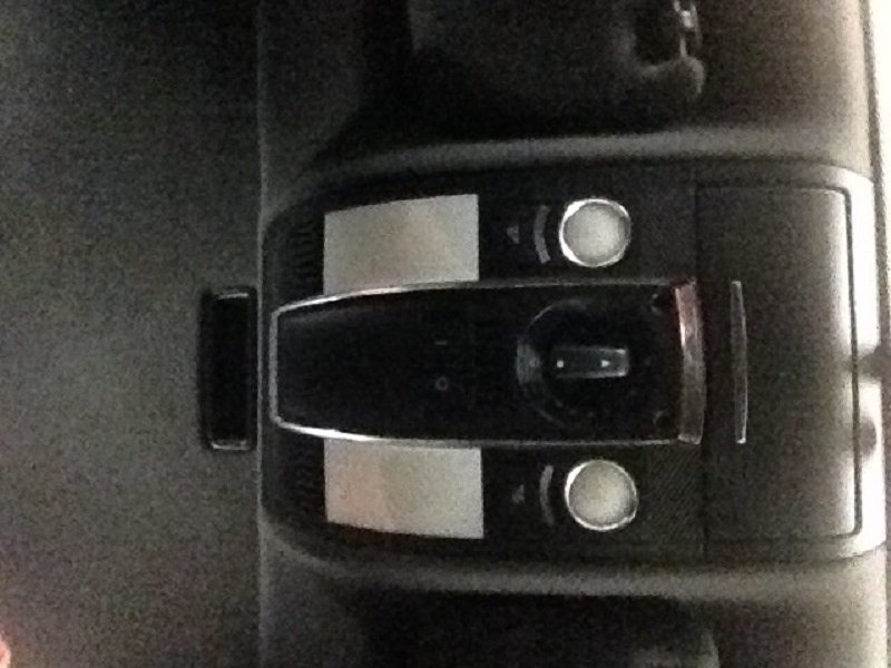

Mon ciel de toit et noir -
500€ pour l AMI nue sans aucun cables 100€ pour les cables optique et alimentation 40€ par cables options usb.iphone.ect.... mais bon moi le tous pour 500€ car il en vend plus beaucoup alors j ai la total pour le prix a toi de negocier voilas et merci a manu pour la bienvenu -
pour moi le top seul petit bémol c est qu'y il cache un peu le combine d instrument au niveaux des jauges car il et plus gros et que sur rs5 on et assis plus bas ou le volant plus haut par rapport au champs de vision du conducteur sur le combine d instrument mais bon a moi de ne pas être aussi grand :D -

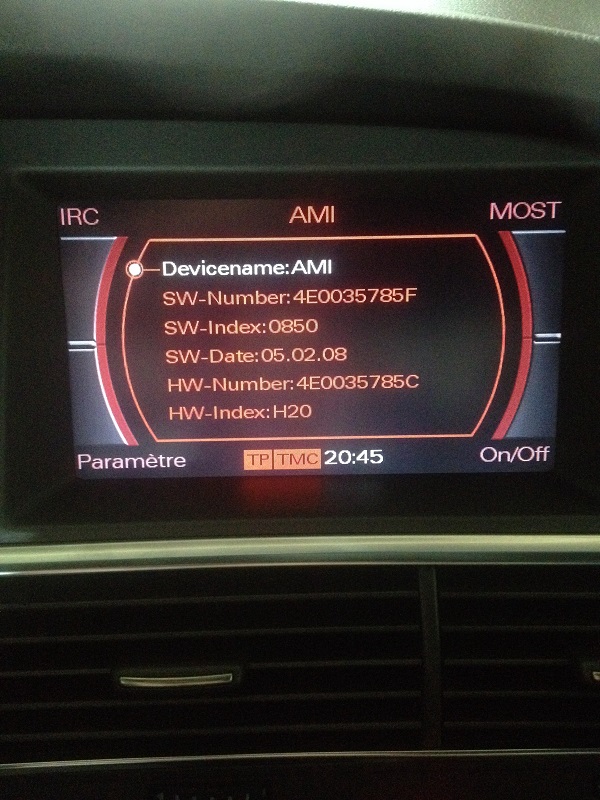

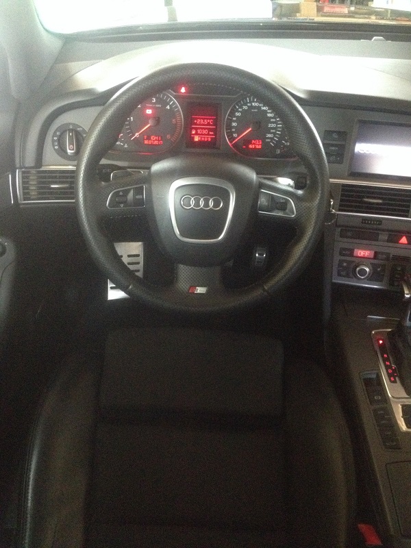

bonjour à tous :bien: pour commencer merci pour les confirmations de compatibilité du volant que vous m'avez apporté alors je me suis lancé changement du volant Sline par le rs5 Ça m'a pris 30 minutes vraiment très facile pour la dépose car rien à démonter au tour a par le volant en lui-même petite astuce pour le faire sans débrancher la batterie en utilisant la fonction "sommeil" de la voiture pour se faire déverrouillage des portières avec la télécommande porte conducteur ouverte prendre un tournevis et verrouiller manuellement la serrure comme si la porte était refermé puis fermer la voiture avec la télécommande comme ça on peut monter et descendre de la voiture pour travailler attendre que le voyant des warning s éteint la voiture passe en mode "sommeil" dans la foulée installation d'un A.M.I acheter en concession un peu chère l'option mais le top avec une clé USB et il faut bien vivre avec sont temps sinon installation sans problème juste un petit coup de Vag com pour adresse 19: Gateway CAN 1 Code défaut trouvé 01044 - Calculateur mal codé 000 - - recodage du calculateur et voila nickel pour finir remplacement de ceci par cela le modèle facelift beaucoup plus beau juste un petit trou à percer et un support de micro pour le tel à modifier et le tour et jouer voila pour ce petit retour de modif encore merci à tous -
